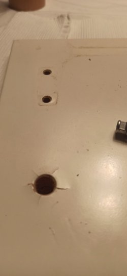

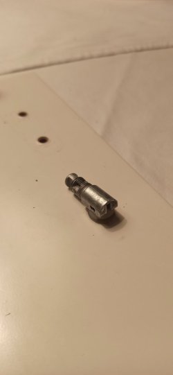

Hallo Jungs ich habe gerade die Aufgabe, meine schubladenfronten zu demontieren. Geht das besser als so? Und wenn wie IMG_20231025_190612.jpg IMG_20231025_190615.jpg

ist ja die Halterung der Reling. Da spannt sich beim senkrecht stellen eine Spreizmuffe und verankert den Halter im Material. Wenn die mehrere Jahre gespannt war will die nicht direkt wieder "klein" werden. Manchmal helfen kleine Schläge auf den "Hinterkopf" oder drehen und gleichzeitig ziehen. Aber wenn dir dass von 10 Haltern bei 5 gelingt so sauber wie auf dem Bild rauszuziehen ist das keine schlchte Quote.

Dann bleibt das so und die werden abgeklebt.
