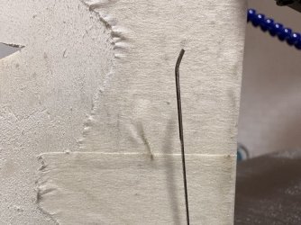

Ich habe das Blatt festgezogen, ich habe es mit Hegner Blättern versucht und mit Pegas Blättern es ist das gleiche. Erstes Bild nach 5 Innenschnitten, zweites Bild nach 10 Innenschnitten.
Ich bin in Sachen Dekupiersäge kein gänzlicher Anfänger, hatte nur vorher eine Holzmann Dekupiersäge, bei der ist das nicht aufgetreten.

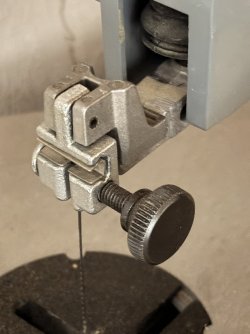

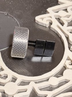

Also es geht um diesen kulissenstein muss denn die Nut für das Sägeblatt durchgehen, an diesem Stein ist die nut nur bis zur Mitte und auf der Rückseite ist der Stein geschlossen.

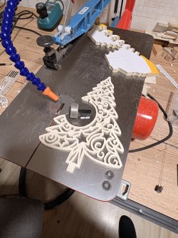

Wenn das Blatt nicht gut gespannt wäre würde ich diesen Kugelbaum wohl kaum gesägt haben.
