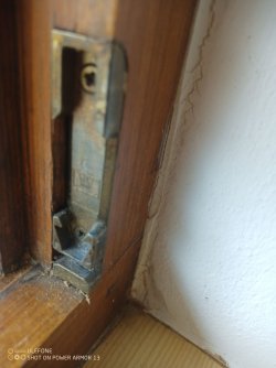

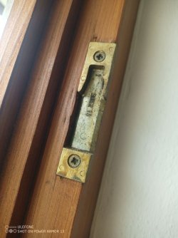

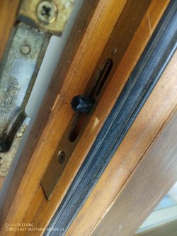

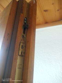

Anbei mal Bilder des aktuell verbauten beschlags. Von der defekten Eckenlenkung habe ich gerade leider keins da

Ernst Werner
11. Juli 2012
325
63
ist schon mal 4 mm Falzluft.
Schließstücke sind r/l tauschbar, sollte die Schließzunge abgebrochen sein
Eine Eckumlenkung könnte sich noch in meinem Sammelsorium verstecken.
