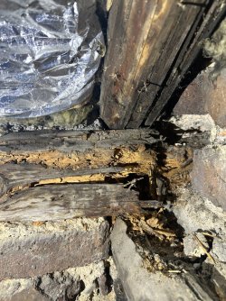

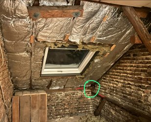

Hallo zusammen - das Zimmer soll nun renoviert werden. Auf den Bilder erkennt man die alten Holzbalken. Das Haus ist etwa von 1925.
Zwei aufeinanderliegende Balken sind am Ende über eine Länge von etwa 30-40 cm morsch.
Wie würdet ihr das wieder fit machen?
Balken vollständig austauschen? Oder lediglich mit zwei neuen Balken mittels massiver Schrauben stützen indem man die neuen Balken mit den alten verschraubt?

Interessant zu sehen wie diese Ecke vom Dach außen im Details aussieht.
Bestimmt ist der Anschluss zum Nachbarhaus nicht in Ordnung.
