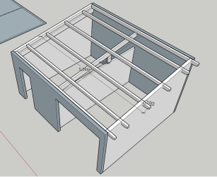

Hallo, ich renoviere im Moment ein Haus samt Garage und möchte nun das alte asbesthaltige Wellplattendach der Garage austauschen.
Der Aufbau der Garage sieht so aus:
Innenmaße der Garage: 455cm*545cm
Pfetten: 75mm*220mm bei ca. 459cm Länge
Sparren: 75mm*150mm bei ca. 586cm Länge mit 28cm Überhang auf der Wetterseite.
Der Achsabstand der Sparren ist ungefähr 50cm zwischen dem 1. und 2. und zwischen dem 5. und 6. und ungefähr ~1m zwischen den restlichen.
Dachneigung: 7,5°
Ich möchte nun das Dach mit Trapezblechen eindecken und später eine Zwischensparrendämmung einbringen. Wie sieht ein ordentlicher Dachaufbau in diesem Fall aus? Was muss ich an Traufe und Ortgang beachten? Habt ihr noch andere Tipps für Laien wie mich?

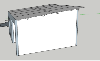

Wenn ich das Dach mit OSB Platten 250x125cm beplanken würde, hätte ich die Stöße in einer sehr ungünstigen Position... wenn ich möchte, dass alle Stöße auf einem Sparren liegen wird der Zuschnitt sehr kompliziert weil die Sparren leider keinen einheitlichen Abstand haben und ich so anstatt 10 Platten bestimmt locker 15+ Platten brauchen würde wegen des hohen Verschnitts. Könnte ich das Problem lösen in dem ich von unten den Stoß verstärke? Also 1 bis mehrere Lagen OSB drunter schraube oder wird das so nix? Beste Lösung wäre vielleicht einfach noch einen Sparren an der Stelle einzubauen, das würde bestimmt auch gehen aber bedeutet auch wieder Mehrarbeit. Sollte man Kreuzfugen bei der Dachschalung generell vermeiden? Und noch eine Frage: in welcher Ecke sollte man mit der Beplankung anfangen? Ich würde mal sagen an einer Ecke an der Traufe um sich dann schrittweise nach oben arbeiten zu können, richtig?

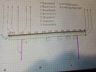

Im Anhang mal eine Zeichnung.
Ich hoffe es ist ersichtlich was ich vom Aufbau her meine.
Edit: natürlich ist da noch eine ganze Menge mehr zu tun, aber das ist der Grund auf dem man aufbauen kann.

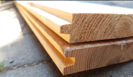

Du brauchst das doch nicht in voller Länge, du kannst doch immer 2 Bretter mittig auf einen Tragholz zusammen laufen lassen.
Bei uns hat Rauspund in der Regel 24mm Stärke.
Habe gerade mal im Netz nach dem Preis geschaut, 18 euro der qm bei 24mm Stärke.
Edit: Vollholz ist wesentlich stabiler als OSB und auch nicht so empfindlich bei Feuchtigkeit.
Siehe Bild im Anhang, so sehen die besagten Bretter aus.
