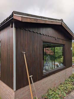

Ich habe ein 24qm Holzhaus übernommen und dazu habe ich einige Fragen. Oder vielleicht auch erstmal nur eine Frage.
Zum besseren Verständnis sind Fotos eingefuegt.

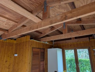

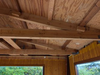

Darf ich zwischen die Deckenbalken 10cm Holzfaserdämmung klemmen und unter den Deckenbalken 12mm "Underlayment" befestigen, oder führt das zu Feuchte- und Schimmelproblemen? (Das Haus steht in den Niederlanden: Underlayment ist, wenn ich das richtig sehe, sowas wie konstruktives Sperrholz.) Muss ich dann mit einer Folie arbeiten? Was fuer eine genau und wo kommt die hin?
Die vorigen Eigentuemer hatten unter den Deckenbalken alukaschierte Gipsplatten befestigt (Rasterdecke) und keinerlei Daemmung zwischen den Balken.
Ueber den Deckenbalken ist viel Platz: Luft kann im Grunde zirkulieren und ueber zwei kleine Lueftungsgitter an den Giebelseiten auch entweichen.
(Schoen waere es eigentlich, etwas Hoehe in dem Haus zu gewinnen und eine Daemmung zwischen die Sparren zu bringen. Meiner Recherche nach muesste die Daemmung dann aber komplett luftdicht ausgefuehrt werden. Das traue ich mir nicht unbedingt zu. Die in der Frage beschriebene Variante scheint mir risikoarmer, weil Luft ueber der Daemmschicht zirkulieren und Feuchtigkeit entweichen kann.)

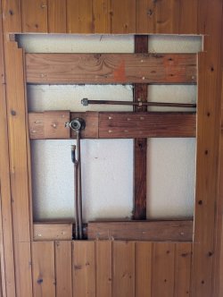

Die Waende sind derzeit uebrigens mit Styropor gedaemmt.
Vielleicht wichtig zu wissen: ich moechte bis zum naechsten Sommer eine Klimaanlage einbauen und das Haus fuer Homeoffice und als Wochenend- Freizeithaus nutzen. Im Sommer wird es dann drinnen kaelter sein aus draussen. Mit der Klimaanlage moechte ich auch heizen und das Haus womoeglich von Maerz bis November nutzen (nicht dauerhaft, aber schon auch mal eine Woche am Stueck). Gekocht und geduscht wird in dem Haus auch.

Hallo, das ist ein sog. Kaltdach, was Du da hast. Die Unterseite benötigt eine gute Luftzirkulation. Erst darunter Dämmung anbringen. Wenn Du das Dach von unten schließt, dann benötigst Du Lüftungsschlitze an der tiefsten und höchsten Stelle. Die kannst Du mit Vogelschutzgitter o. ä. verschließen.
