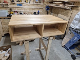

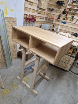

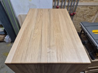

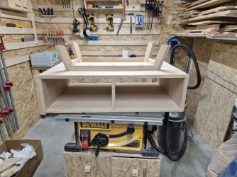

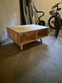

Hallo zusammen.
Ich möchte euch ein Projekt von mir vorstellen. Ich bin kompletter Anfänger also habt bitte nachsicht :emoji_grin:
Ich habe mir einen kleinen Couchtisch 60x90 aus Esche gebaut. Gearbeitet wurde mit Record Power PT 107 und einer Dewat Tischkreissäge in meiner sehr kleinen Werkstatt.
Die Lernkurve geht steil bergauf, also ich werde immer besser vom Gefühl her und lerne mit jedem Projekt viel dazu :emoji_grin:
Ich wollte auch eure Meinung bezüglich Schubladen. Soll ich Schubladen einbauen? Anfangs wollte ich links 2, aber die wären dann ziemlich klein und eine große gefällt mir nicht, oder so lassen? Was meint Ihr?

Gefällt mir. Ich würde vorerst keine Schubladen einbauen. Kannst immer noch machen.
Ich hoffe du hast die äußeren Schrauben des Fußgestells als Langloch ausgeführt.

Schöner Tisch.
Die mit Kreis markierten sollten langlöcher haben, da hier lang auf querholz kommt. Ein Loch kann jeweils normal bleiben.
Bei den mit achtern markierten Löcher bringen langlöcher in faserrichtung nichts, da lang- auf langholz. Wenn dann, senkrecht zur Leiste, was wahrscheinlich schwierig ist. Evtl. Löcher etwas aufbohren.
Ansonsten ist hoffentlich die Platte stabiler, als die biegesteifigkeit der Leisten. Du könntest auf der langen Seite noch die mittlere schraube raus machen, dann können sich die langen Teile besser bewegen, wenn die Platte arbeitet.
Schrauben grundsätzlich nur handfeste festdrehen.
Oder am besten gleich mit nutklötzen befestigen, bevor etwas reißt.

Einrn schönen Tisch hast Du da gefertigt.
Mir würden auf einer Seite 2 flache Schubladen übereinander gefallen, man hat an der Couch höchstens Zeitschriften, Ladegerät, Fernbedienungen...

Verstehe! Die Leisten unten sind schon schmal ca 19mm. Die Platte hat 22mm. Dann werde ich die mittleren Schrauben entfernen. Denkst du das wird reichen? Der Tisch steht jetzt im Wohnzimmer, sonnst muss ich den wieder in die Werkstatt fahren :emoji_grin:
21. April 2020
192
München
Aus der Entfernung schwer zu sagen. Das hängt sehr von der aktuellen holzfeuchte, dem klima im Wohnzimmer und den Schwankungen ab.
Du könntest neben dem Entfernen der mittleren Schrauben auf der langen Seite auch noch je eine schraube diagonal auf der kurzem Seite entfernen, so sperrst du die mögliche Bewegung vom Holz nicht.
Wenn sich Korpus und beingestell nicht verziehen, hält das sicher auch so. Wenn doch, musst du nochmal in die Werkstatt.

Ok, ich werd es so probieren. Habe einen Badunterschrank aus Buche den hat es bis jetzt nicht verzogen, ist jetzt ca 2-3 Monate im Bad.
