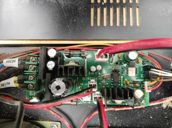

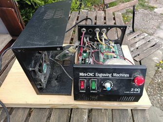

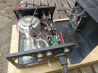

Direkt eine Frage zu meiner kleinen Mach 3 Fräse- es müsste eine 3040 sein.
Gestern ist mir mein Controller abgeraucht.
Kurz zur Geschichte: bin zu tief ins Werkstück.
Als Folge hat die Spindel abgeschaltet, die Verfahrwege funktionieren weiterhin.
Irgendwo im Controller ist also etwas defekt gegangen.
Als Stromer bin ich nicht wirklich gut und da ganz schnell an meine Grenzen gestoßen.
Die Spindel selber dreht sich und läuft auch wenn ich sie z.B. über einen Akku meines Akkuschraubers anschließe.

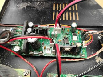

Heute habe ich sie dann bei offenen Gehäuse nochmals gestartet.
Ziemlich zügig fing sie das qualmen, es scheint irgendeinen Widerstand erwischt zu haben, Foto füge ich bei.
Lange Rede kurzer Sinn: ich traue mir nicht zu diese Platine zu überprüfen bzw. zu reparieren.
Gibt es diese iwo käuflich zu erwerben ? habe leider nichts in diese Richtung gefunden.

Die Spindel läuft per Akku aber qualmt per Steuerung? Das klingt seltsam.

da ist mehr als ein Widerstand kaputt. Das IC daneben scheint auch einen Riss zu haben.
Mit etwas Pech ist auch eine Leiterbahn beschädigt. Du kannst mal schauen ob es in Deiner Nähe ein RepairCafe gibt und dort die Platine begutachten lassen.
Aber eine Aufrüstung auf neuere Technologie ist evtl. sinnvoller.
