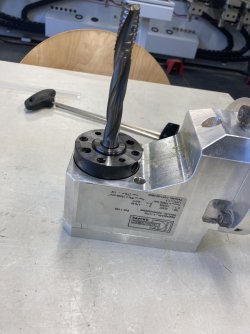

weiß jemand, wie dieser Fräser auszubauen ist?

Ich denke es braucht einen Stirnlochschlüssel
Zuerst wenn vorhanden Sicherungsmadenschraube lösen.
Irgendwo sollte noch eine Spindelarretieung zu finden sein, dann diese blockieren und mit dem Schlüssel die Spannmutter lösen.

Ja genau. Aber die Werkzeugträger sahen anders aus. Aber ausschließen würde ich das nicht
Schrumpffutter werden auch im Holz eingesetzt, aber eher selten und sehen vor allem anders aus. Hydrodehn gibt es auch. Homag bietet eine ganze Reihe an verschiedene Arten für ihre Winkelgetriebe an, hier denke ich handelt es sich um ein Weldon, also seitliche Madenschraube.
21.139
die Zusatzaggregate bei Homag sind von Benz
https://www.benztooling.com/fileadm...osskastenaggregat-classic-produktblatt-de.pdf
Da findet man dann Werkzeugaufnahme Zentrier-Ø 30 / Whistle Notch Ø 16 / Ø 20
Wenn ich nach Whistle Notch suche finde ich unter anderem
https://www.haimer.de/produkte/werk...em-din-69871/sk50/whistle-notch-aufnahme.html
passt rein optisch aber einen Reim auf die Spannfunktion kann ich mir nicht machen.
DIe Zusatzagregate bei Homag werden in einem Systainer ausgeliefert und die Doku dazu in einem Schnellhefter, vielleicht findet du da etwas.
