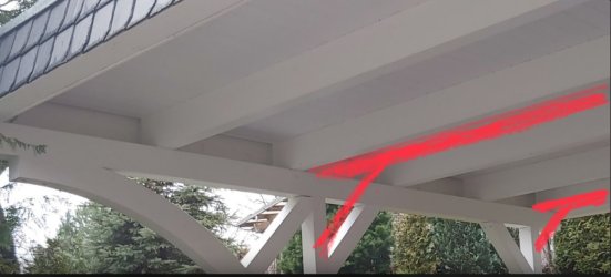

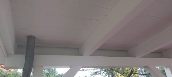

Ich würde gerne mein carport etwas versteifen.
Meine Idee wäre.
Zum einen mit Konstruktionsschrauben Zylinderkopf Vollgewinde über kreuz den hauptbalken mit dem Träger zu verstärken.
Und vielleicht noch ein kopfband einziehen.
Problem ist das die querbalken etwas versetzt zum pfosten sind. Wäre eine Lösung das hier. Beispiel mit dem roten Holz.
Die frage was würdet ihr mir empfehlen?

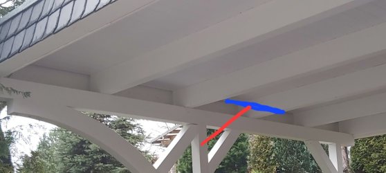

Kopfbänder, so, wie du das eingezeichnet hast, sind am zielführendsten. Den Wechsel würde ich allerdings unter die Sparren schrauben, nicht dazwischen.
Die nur vier Pfosten und dann noch der große Überstand erfordern schon etwas Aufwand, um das halbwegs stabil zu bekommen.

Ich würde wie in das Foto eingezeichnet an den Positionen des mittleren hinteren Stehers einen Sparren mit passenden Kerven einbauen und an diesen Sparren beidseitig Kopfbänder zwischen Stehern und Sparren anbringen. IMG_1726.jpeg

Also nochmal 2 balken/sparren einziehen und dann die kopfbänder drunter.
Bekommt man denn die sparren überhaupt noch dazwischen? Das ist ein doppel carport. Das wäre natürlich der Größe Aufwand.

Mal ne frage was ist ein Wechsel?
Ein Wechsel ist ein neuer Balken zwischen den sparren. Richtig?
Funktioniert ein Wechsel genauso gut wie eine neuer Sparren?

Wird in jedem Dach eingebaut, wenn Sparren für Dachfenster ausgespart werden. Verbindungsbalken zwischen Sparren, hochkant wie die Sparren auch. 2 Tellerkopf Schrauben und gut.

Also so in etwa wie ich oben auch das foto hinzugefügt habe. Das ist ein wechsel richtig?
Den Balken zwischen die sparren, aber nicht dazwischen eingebaut sondern unten drunter geschraubt richtig?
Hat das mehr Stabilität, weil schön sieht das unten drunter nicht aus

1. Da nehme ich auch vierkant balken 12x12 cm oder?
2. Welche Schrauben? Holzbauschraube, Zylinderkopf und Vollgewinde?
3. Wie wird der Balken richtig befestigt? Einfach gerade durch den sparren durch?

Reste von den Balken oder Kopfband Querschnitt, egal das was du hast.
Tellerkopf reichen. 8-10 cm Gewinde in den anderen Balken gerade rein. Also 8x 160.
Beim Kopfband in der Winkelhalbierenden.

Ich hau immer beides rein. also Tellerkopf zum Ausrichten und fürs gute gewissen noch eine Vollgewindeschraube hinterher.
Am besten in verschiedenen Winkeln
