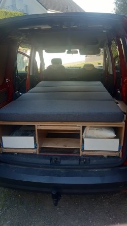

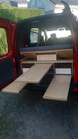

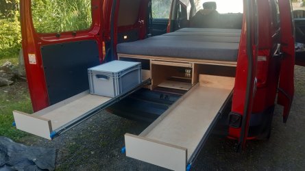

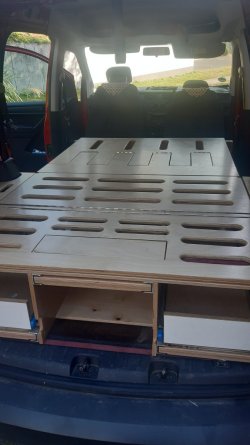

Hallo, Camping Box im Caddy.
Ideen von u.a.Camping Boks für VW Bus.
Höhe ca 300, Länge ~1200,, Breite zwischen die Räder, Befestigung Ratschen

Hi.
gefällt mir auch sehr gut.
Wenn wir für meine Tochter einen passenden Caddy gefunden hätten, wäre ich auch damit beschäftigt gewesen.
Deshalb hänge ich mich sehr gerne hier ran.
Der vordere Teil, direkt hinter der ersten Sitzreihe, der so kammförmig ineinander greift, ist wahrscheinlich klappbar?
Können dann bei eingebauter Box die Sitze der zweiten Reihe montiert werden?
Die Auszüge sind vermutlich Schwerlastauszüge. Sind die speziell für Camper (ich denke an Klappern)?
Gruß Reimund
8.943
Der Teil zum Fahrrerhaus lässt sich zu einem beidseitig nutzbaren Sitz in 2 Sitzpositionen hochklappen.
Fixiert wird mit Schrauben m6 in Rampamuffen.
Kurzer Caddy.
Da passt kein Rücksitz mehr rein.
ImLangen dürfte es gehen.
Liegefläche 1950 x 1200
Das Fussteil liegt auf einem klappbare Rahmen, der in Löchern der Vordersitze steckt.
Die Vordersitze sind nach vorne geschoben und geklappt.
Die Auszüge stammen aus der Bucht und sind fixierbar. Nen hunni für beide.
Bei meinen Großhändler 400- 500.
Lackiert mit Fussbodenlack

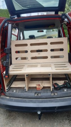

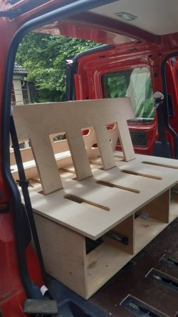

Hi,
hier mal zwei Bilder, wie wir den Ausbau bei meiner Tochter umgesetzt haben.
Ihr war wichtig, dass man beide Sitze und die Camper Box (natürlich nur der Teil hinter der Sitzen) im Auto haben kann.
So ist die Box dreiteilig geworden.
Der dritte Teil (Fahrtrichtung rechts) ist gerade nicht verbaut.
