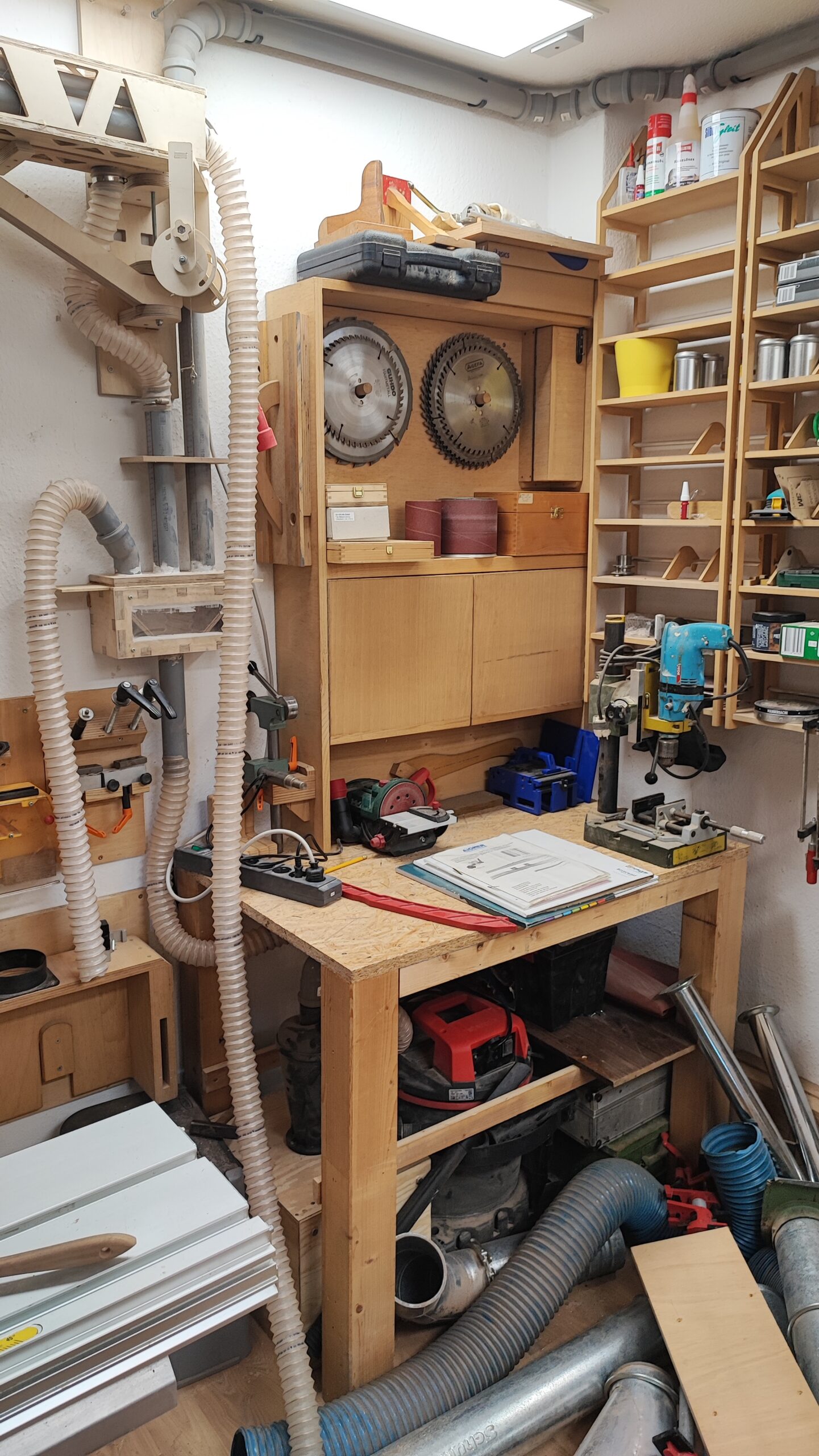

Ich habe auch ewig rumgeguckt, was man bauen kann, und mir dann eins aus Holz gemacht mit einem Schieber. Vorteil ist, dass es auch nicht hinten zusetzen kann und nicht mehr schließt. Du kannst es auf diesem Bild (links in der Mitte) sehen. Würde ich mir auch gerne als Lösung für meine andere Absaugung bauen, habe aber keinen Platz dafür, da sind jetzt auch zwei Rohre mit einzelnen Schiebern. Total nervig.
