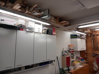

Ein Foto oder Skizze Deiner Werkstatt wäre günstig, um Dir zu helfen.
Bin auch seit einiger Zeit dabei, in Nischen oder an der Decke Ablagen für Restmaterialien zu bauen. Für mich ist dabei wichtig:
Stirnseite der Hölzer, Gewindestangen o. Ä. sichtbar halten, die Länge muss auf einen Blick klar sein und die Sachen müssen natürlich entnehmbar sein, ohne an Lampen oder Maschinen zu stoßen....
Gut finde ich z.B., wenn die Vorderkante des Lagers schräg verläuft und die Längen der Materialabteilungen angeschrieben sind.
PS: Meine Decke ist 2,40m bzw 2,60m, da hat man freilich andere Möglichkeiten....
