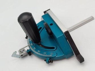

gibt es für die Alu C Schienen eine Winkelanschlag der in die 8mm Nut passt?
Der wäre ja überall einsatzfähig wo man diese Schienen verbaut hat, wie Frästisch, Schleifvorrichtung etc. .
Ich hatte da nur mal auf die Schnelle den von Makita als universellen gefunden.

besser den FO-MGC-5 verwenden, oder die FO-MGC-6 kaufen und eigene Anschläge darauf adaptieren.
