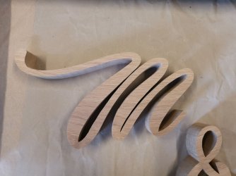

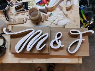

Ich möchte mich nochmal melden. Und mich herzlich bei allen für die Tipps und Hilfe bedanken.
Vorsichtshalber habe ich mich für eine DS460 entschieden. Was wahrscheinlich nicht geschadet hat. Hatte dann als ersten richtigen Versuch einen Buchstaben (P, weil Anfangsbuchstabe meines Sohnes und in der gewählten Schriftart schmale Stellen wie das M hat und ein "Loch" wie beim F) aus einem vergleichbar dicken Ahorn (~45mm) Brett gesägt. Sägeblatt war ein Spezial Gegenzahn 5Z (Pegas), der Schnitt ging eigentlich zügig und ausfransfrei voran, überhitzte aber schnell und ist auch einige Mal gerissen. Am Holz waren dann verbrannte Stellen zu sehen.
Für die Eichen Buchstaben habe ich dann ein Weitzahn 12 5Z probiert. Das ging erst mal ähnlich gut voran, die Kurven etwas schlechter aber noch gut genug. Es war etwas "steifer", sodass man das Sägeblatt nicht so schnell irgendwo hin bog. Die Blätter sind nicht mehr gerissen, aber durchaus auch einige Male überhitzt.
Bin mit dem Ergebnis super zufrieden, mit etwas mehr Übung hätte man sicher noch sauberer Kurven hinbekommen und keine neuansetz Rillen gesägt, welche auch mit schleifen nicht vollständig weg gingen.
Beim aussägen hat sehr geholfen, dass ich bei den Eichenbuchstaben erst ein Papierklebeband auf das Holz angebracht habe, darauf dann die Vorlage mit Klebestift befestigt (hatte ich beim ersten Versuch nicht) und das ganze dann mit einem klaren breiten Klebeband nochmal überklebt.
