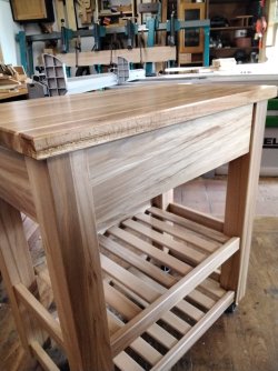

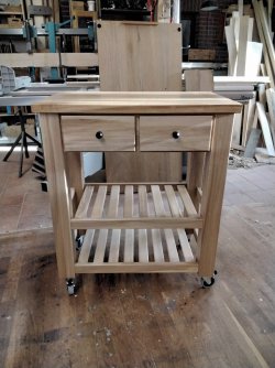

Christian hat ja eine ganze Küche aus ungedämpfter, gestockter Buche gebaut. Das bin ich jetzt noch nicht angangen ( wie begrüßen sich Rentner? Kein Tied, kein Tied) Aber die Buche ist da und so habe ich ein kleines Projekt zwischen geschoben. Einen Küchenwagen wollte meine Frau immer schon haben. Die Maße waren aber nicht für unsere Küche gedacht, also entweder zu klein oder zu groß. Das ist jetzt daraus geworden. Der Baum hat Luftlinie etwa 4 km von der Werkstatt gestanden. Alles mit Schlitz/ Zapfen verbunden, Schübe gezinkt. Die Platte hat Livos Arbeitsplattenöl bekommen, das Untergestell ist mit HWS 112 von Remmers behandelt. 2 alte Bakelitknöpfe habe ich mal aus einem Schrank ausgebaut und jetzt bekommen die ein zweites Leben in unserer Küche.

Habe ich auch lange gesucht. Tragkraft, weicher Belag und mit Feststeller waren dann die Kriterien die für diese technischen Rollen gepunktet haben. Bei den Möbelrollen fehlte entweder das Eine oder das Andere.

MIr gefällt der Wagen sehr gut, ich überlege auch immer wieder mal so einen zu bauen. Könntest du (wie immer, ich weiß) noch ein paar Worte zur Konstruktion verlieren? Vielen Dank für's Zeigen!
1.775
Die breiten, oberen Zargen sind mit Nutzapfen in die Stollen gezapft. Die Streben sind nur einfach in die Stollen gezapft. Die kleinen Quersprossen sind mit 15 mm langen Zapfen in die Streben eingelassen. Die Platte ist mit Nutklötzchen an den Zargen befestigt. Die Schübe gezinkt und mit Vollauszügen eingebaut. Mehr ist da eigentlich ich dran. Klassisch gebaut sozusagen.
