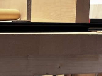

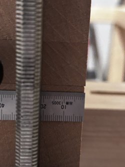

Die Treppenstufe, aus der ich die Arbeitsplatte für meine Hobelbank bauen möchte, ist minimal wellig. Ich kann es weder sehen noch fühlen. Aber beim Vorbereiten fürs Verleimen fiel es mir gerade auf
Ich kann die zwei Bretter nicht perfekt aneinander ausrichten. Es ist entweder genau richtig oder steht etwa 0,5mm in die eine oder die andere Richtung über. Ich hoffe die Erklärung ergibt Sinn :emoji_grin:
Der Trennschnitt ist gerade. Es ist die Oberfläche, die nicht plan ist.
Was für Möglichkeiten habe ich, um das zu richten?
Mir fällt da die Raubank oder der Festool Bandschleifer (wegen dem Rahmen) ein. Beides habe ich aber nicht.
Ich werde es wohl mal als Anlass sehen, mir einen Nr7 zuzulegen. Aber ich befürchte, dass ich es es damit nur verschlimmbessern würde..
Ich überlege ob ich es verleime und dann mit der Hand später den Überstand vorsichtig wegschleife.. aber ist auch irgendwie nicht das Wahre, wenn man bedenkt, dass es eine Hobelbank werden soll..
Vielleicht habt ihr ja noch eine Vorschlag.

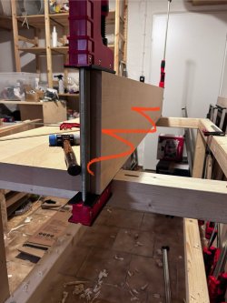

Klar. Aber doch nicht in Wellenform..? Ich befürchte, ich habe mich nicht klar genug ausgedrückt
Der Versatz ist nicht entweder komplett zuweit links oder zuweit rechts. Sondern ich zwinge die Schürze an beiden Enden fest. So, dass es an der Position der Zwinge bündig ist. Dann habe ich dazwischen Versätze in beide Richtungen. Wie eine Sinus-Kurve sozusagen :emoji_grin:
Also so quasi:
perfekt bündig, zuweit links, perfekt bündig, zuweit rechts, ...
sieht so aus als wäre die nicht sooooo groß.
Nach dem Verleimen bei einem Schreiner durch die Breitband lassen.
Wird schwierig mit der verleimten Schürze, oder? :emoji_grin:

Ich glaube, das ist nicht allen ganz klar geworden. Du hast eine L förmige Stufe verleimt, denke ich? Dann kannst Du das nur verschleifen. Rotex oder Excenter und grob genug anfangen und hoch schleifen. Wenn Du unten in eine Nut musst, musst Du natürlich vorsichtig sein mit der Abnahme. Dann auf oben konzentrieren.
Ich habe letztens L Stufen gebaut, da war mir auch zu viel Toleranz drin in Treppenstufenplatten, da habe ich vorher dünn abgerichtet und mit 1/2mm durch den. Dickenhobel laufen lassen, da die 2x viertelgewendelt war mit Wand rechts links mit fertigem Putz und ich eh schon Abweichungen befürchtet habe
