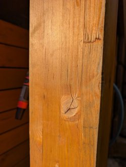

Hallo liebe Holzfreunde,
ich möchte dem Brettschichtholz Fichte meiner Terrassenüberdachung etwas Zuneigung geben und suche aktuell nach den geeigneten Produkten.
Die Leimbinder hatte ich damals 2x mit der der Remmers HK-Lasur im Farbton Pinie/Lärche gestrichen, um auch weiterhin die Maserung zu erhalten.
Die Sparren und die Pfosten auf der Hausseite sehen aus wie neu, die Pfosten auf der Wetterseite zeigen jedoch bereits etwas Verschleiß an der Oberfläche. Ich möchte natürlich, dass das Holz möglichst viele Jahre sicher und stabil die teilweise doch hohen Kräfte aufnimmt.
Welche Produkte bzw. welche Vorgehensweise bei der Behandlung würdet ihr mir empfehlen? Muss die alte Lasur erst angeschliffen werden?
Besten Dank vorab für eure Hilfe!

immerwieder streichen! Loses runter, dann streichenstreichenstreichenstreichen.
Wenn's auf die Nerven geht Blech drum. Zink billiger, Kupfer wird immer schöner.

Sehe ich genauso, einfach alle paar Jahre wieder mit deiner Remmers HK-Lasur drüber. Wenn du es bei so heller Lasur optisch schöner haben willst, voher mit einem Entgrauer drübergehen.
