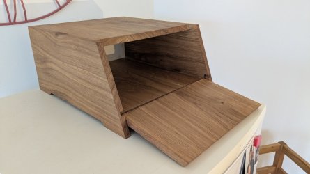

Der Brotkasten selbst ist vom Design her ganz gut gelungen, finde ich. Die Passgenauigkeit insgesamt ist okay. Die Verbindungen sind mit Flachdübeln, die Rückwand einfach aus Sperrholz. Ich habe nicht den Anspruch, die Zeit und Geduld für hohe Präzision. Gerade bei Kleinteilen finde ich es immer schwer, genau zu arbeiten. Der Klappenmechanismus mit der eingelassenen Nut für die Führung der Klappe war tricky. Ich habe das mit Schablone gefräst. Die Klappe selbst hat zwei Runddübel, die in der Nut geführt werden. Ganz symmetrisch sind die Nuten und die Runddübel nicht. Das Ergebnis ist jetzt doch ganz annehmbar.
Jetzt bin ich gespannt, ob der Kasten auch für Brot taugt. Aber mir ging es um den Prozess. :emoji_slight_smile:

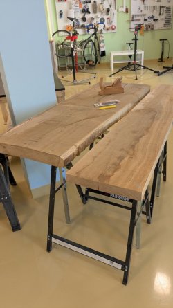

Die halbe rechte Bohle (und noch etwas Reste aus anderen Projekten) habe ich benötigt:

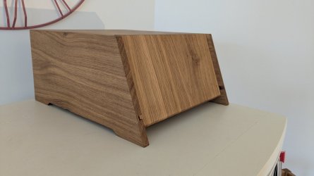

Das Ergebnis:
