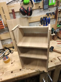

Das Holz für das Projekt entstammt einem auf dem Sperrmüll aufgesammelten Eichentisch, der formatiert, aufgetrennt und durch den ADH geschoben wurde. Nach Zuschnitt der Grundplatten erfolgte die Abrundung der Seitenteile des Brotboxteils. Nach Anzeichnen mit dem Zirkel wurde die Rundung mit der Stichsäge bei übereinanderliegenden Seitenteilen gesägt und mit dem Exzenter bearbeitet. Danach erfolgte die Verbindung des Bodens mit der Hinterwand, wofür ich eine Schwalbenschwanzverbindung gewählt habe: Nach Markierung der Abstände mittels zwei-Zirkel Methode und anzeichnen der Zinken über eine 3D gedruckte Schablone erfolgte das einsägen und Wegstemmen der nach Laubsäge verbleibenden Reste.

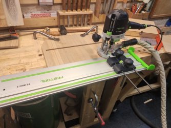

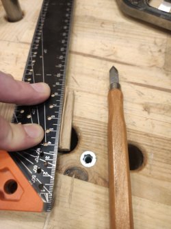

Für die Seitenteile wählte ich im Boden eine Nut- und Federverbindung. Dabei war ich ein bisschen unkonzentriert und habe eine durchgehende Nut hergestellt. Als mir das auffiel wurde in den vorderen Teil der Nut ein passendes Stück Verschnittholz eingeleimt, vorne abgesägt und mit dem Handhobel von der Höhe angepasst. In die Hinterwand erfolgte die Fräsung einer passenden Nut.
Auch die Zwischenböden wurden mittels einer gefrästen Nut eingepasst. Dabei spielte die Feineinstellung des Führungsschienenadapters ihre volle Stärke aus. In der Hinterwand habe ich einen etwas anderen Weg gewählt und das ganze mit Handwerkzeugen erledigt. Zwei Schnitte mit dem Fuchsschwanz und aushobeln mit dem Grundhobel. Für die Frontplatten zur Abdeckung wurde in den Seitenteilen eine passende Nut mit der Oberfräse am Seitenanschlag gefräst und an den Abdeckungen das Gro des Materials mit der Zapfensäge rausgesägt. Die Feinanpassung erfolgte zum einen mit dem Grundhobel und zum anderen mittels Markiermesser am Tischlerwinkel. Ebenso die Einlassung der Deckplatte oben.
Für den Verschluß des Brotkasteils habe ich aus Reststücken Stäbe an der Bandsäge geschnitten, die einmal an der Schnittkante geschliffen wurden. Nach groben Ablängen erfolgte die Verleim0ung auf einem Stück Leinenstoff den meine Freundin von ihrem Nähhobby über hatte. Für die Führungsnut habe ich mir erst eine Schablone erstellt indem ich in einem Abstand von 2cm mit dem Streichmaß die Rundung der Seitenteile abgefahren bin, das ganze auf Papier übertragen habe und das Papier auf ein Reststück geklebt habe und die Rundung mit der Stichsäge und dem Schleifer gesägt und angepasst habe. Nach Klemmung dann Fräsung mittels Kopierring. Umlegen der Schablone und Fräsung zur Rückseite hin. Die Fräsung ist etwa 2mm breiter als die Stäbe von der Höhe her sind, so dass ein hin und her verfahren des Schließmechanismus ermöglicht wird.
Das ganze wurde dann verleimt und im Anschluß die Kanten gefast und geschliffen + mit Leinöl behandelt. Nach entsprechender Trocknungszeit erfolgte dann Transport und Einsatz in der Küche. Das Brot bleibt in der Box ein paar Tage länger frisch, als ohne Box.
