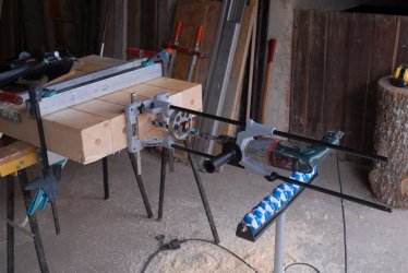

Wie breit sind denn deine Bretter? Ich würde es wohl mit einem Treppenbohrständer versuchen.
Also so etwa:

Das sollte eigentlich kein großes Problem darstellen. Wichtig ist dabei ein nicht zu großer Vorschub, also den Bohrer seine Arbeit machen lassen und immer wieder die Späne ausräumen. Ein 16mm Bohrer ist ja schon recht starr und sollte sich nicht zu sehr verbiegen. Falls die Länge nicht komplett reicht, hilft evtl. Bohrer komplett einspannen und dann für die letzten Zentimeter etwas aus dem Bohrfutter herausziehen. Oder mit der Handbohrmaschine den Rest bohren. Ein scharfer Bohrer ist natürlich auch von Vorteil.

@husky 928 Geiles Teil!
@wostok Gut, ich werde üben...
@Holzrad09 Mit dem Tip von @wostok muss ich mir dann doch vorerst keine LaLo kaufen: Im Vergleich zu einer kompletten Hobelmaschine sind die Teile ziemlich teuer... Händisch das letzte Stück ist ein guter Tipp. Thx.
