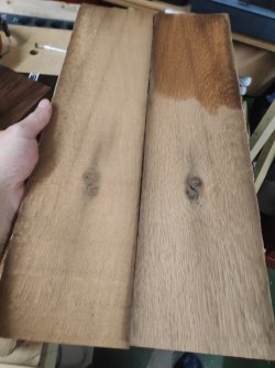

Ich könnte ein paar schöne Meter alte Eiche Balken 12x14cm aus einem Abriss bekommen.
Nun habe ich mal ein Probestück längs mit meiner Sabre 250 aufgetrennt und der Zustand ist echt gut. Das Auftrennen hat auch super funktioniert, ohne Probleme. Dann eine Seite mal angerichtet. Gefällt mir ganz gut. Nun habe ich mir überlegt ob man daraus nicht ein Brett machen kann. Also Balken in 5cm Scheiben schneiden und abrichten und durch die Dickte.
Dann zu einem Brett verleimen.
Geht das oder ist dafür im Balken zu viel liegende Ringe etc?
Kann ich leider nicht erkennen.
Danke. Unten noch ein Bild.
Linkes Brett Schnittkante Bandsäge
Rechts Balken abgerichtet und vorne mit terpentin kurz nass gemacht.

Soll Firmen geben die das sogar zu ihrem Geschäftsmodell gemacht haben.
Das müssen aber sehr zwielichtige Gestalten sein, die sowas machen. :emoji_grin:
Spaß beiseite, warum sollte das nicht gehen? Wenn du die äußeren Teile nicht brauchen kannst (die sind ja oft so dreckig und abgenutzt), kann ich sie dir gern abnehmen, ich bin da sehr sozial :emoji_stuck_out_tongue_winking_eye:

Danke euch.
Dann versuche ich das doch mal. Bevor es bei dem bekannten in den Ofen wandert.
