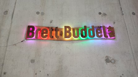

Mein Bruder eröffnet in 1.5 Monaten in Bremen ein Brettspielcafé und ich habe ihm gesagt, ich könnte ihm die Außenbeschriftung machen. So in geil, mit Eiche, indirekt beleuchtet. Klasse halt, nicht wie der Imbiss von nebenan. Über die letzten Monate habe ich dann nach und nach die Elektronik etc. zusammengekauft, habe mir noch von einem bekannten eine Funktion in sein CAD einprogrammieren lassen, dass ich Slots genau in der Mitte eines Gegenstandes machen kann und habe dann heute den ersten Buchstaben gefräst.
Heute mal den ersten Buchstaben gemacht, die LEDS reingeklemmt und angestöpselt. Noch keine Verbindung zu WLED hergestellt, daher keine Farbauswahl, keine Helligkeit, keine Effekte.

  • Liegt das "&" verkehrt herum?
  • Kommt da noch Klarlack drauf?
  • Wären beim Würfel vielleicht Durchgangsbohrungen praktisch um ihn in der Nacht als solches erkennbar zu machen?
  • Wie werden denn die Buchstaben gehalten und wie das Kabel von Buchstaben zu Buchstaben geführt?

Ja, liegt verkehrt, hat mein Bruder auch gleich gesagt, hatte keine Lust, neue Bilder zu machen... :emoji_grin:
Wird noch geölt, wir haben uns darauf geeinigt, dass das drinnen hängt im Café, da er für draußen noch keine Genehmigung hat und 30cm Buchstaben an der Wand quasi verschwinden. Falls das Café läuft, machen wir dann noch mal ein neues, das er mir bezahlt. :emoji_stuck_out_tongue:
Ja, wäre cool, aber dahinter ist der LED-Streifen.
Die ganzen Buchstaben kommen auf ein weiteres, naturbelassenes Stück Eiche, gehalten werden sie durch Gewindestangen, die ich hinten einschraube und die Kabel laufen dann auf der Rückseite des anderen Brettes in Kabelkanälen und kommen durch ein Loch hinter dem Buchstaben hoch. So zumindest der Plan. :emoji_slight_smile:

Was ist das für ein LED-Band?
Das sieht praktisch aus weil man flachliegend recht enge Radien hin bekommt.
Schild ist gut geworden.
Das ist ein FCOB-LED (Achtung: Aliexpress Links!) Band, das in den Silikonschlauch da gepopelt wird. Da es leider etwas zu groß ist, musste ich ihn aufschneiden, aber geht auch so. :emoji_grin: Mit einem nicht-FCOB hätte man es wahrscheinlich auch so reinbekommen.
Der Schlauch leitet im Prinzip das Licht um, so dass man das LED Band hochkant einsetzen kann und daher drehen, wie man will. Außerdem wird das Licht bei der Version, die ich gekauft habe, nach links und rechts ausgestrahlt, so dass es nicht nur direkt hinter den Buchstaben leuchtet, sondern nach außen raus. :emoji_slight_smile:

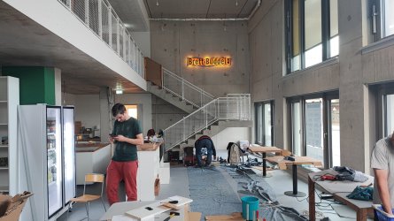

So, nun hängt es auch an der Wand, an die es soll:
Das lebensbejahende Grau der Wände darf nicht geändert werden, das ist der Charme, der der Gewoba für das neue Bundeswehrhochhaus (ich habe keine Ahnung, warum das so heißt, ich google das jetzt nicht...) vorschwebt (https://www.ib-amp.de/projekt/bundeswehrhochhaus-bremen). Ist aber in echt wirklich nicht so unhübsch. Eröffnung in zwei Wochen, falls jemand in Bremen noch ein gutes Brettspielcafé sucht.
