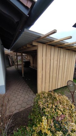

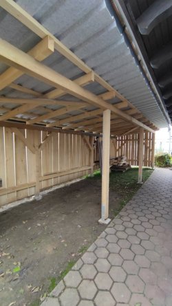

So sieht das ganze jetzt mit Dach von unten aus. Man sieht gut, wie das Trapezblech unterhalb des Garagendaches liegt.
Was noch fehlt ist ein Ortgangbrett für einen sauberen Abschluss. Das mach ich aber erst, wenn's wieder wärmer ist.

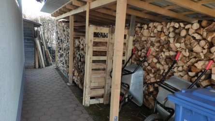

Und vor zwei Wochen kam dann das Brennholz rein. Knapp 24 Ster, gespalten an einem Tag :emoji_grin:
