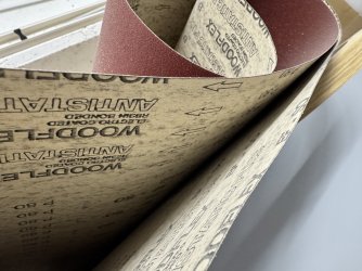

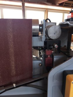

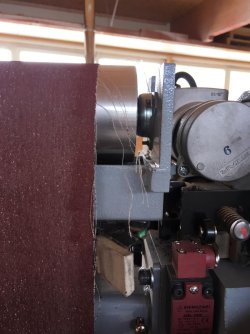

Die genannte Maschine aus dem Titel frisst meine Schleifbänder, jetzt das zweite in kurzer Zeit hintereinander ich hatte gerade ein neues eingelegt. Das beschädigte Band kann man theoretisch noch etwas laufen lassen, verliert jedoch an Schleifbreite und der lauf wird unruhiger.
Das Band reißt seitlich ein und es wird ein 4cm breiter Streifen abgerissen und verheddert sich in der Maschine. Ich habe die Maschine gebraucht gekauft und die Bänder mit übernommen.

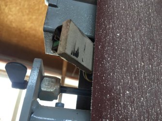

Hat jemand Tips was da los sein kann? Könnten diese weißen Schleifblöcke die Ursache sein? Am Reibepunkt sind die aber eigentlich glatt.

mit der Steuerung der Oszillation stimmt etwas nicht. Das Band läuft zu weit auf eine Seite.

macht meine SCM Win63 auch, hat nichts zu sagen. Neulich hat die auch zwei Bänder hintereinander nach recht kurzer Zeit auf der rechten Seite die Bänder zerstört. Dachte erst auch an die Oszillation, es war der Schleifschuh der eingelaufen war. Habe ihn mit neuem Grafit belegt und seit dem ist ruhe. Nutze Papierbänder.

auf Bild 6 sieht man den Umschalttaster für den Oszi, dieser steht im Gegensatz zur anderen Seite sehr schräg, könnte es sein das er das Band zerstört?
