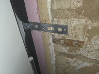

Unsere Nebeneingangstür wurde geliefert. Und eingebaut. Und alles an Montagematerial wurde mitgeliefert. Ein Wunschlosglücklichpaket.
Vor kurzem wurde unsere neue Eingangstür geliefert. Leider kam ich nicht auf die Idee, vor der Demontage unserer alten alles auf Vollständigkeit zu überprüfen.
Da bei uns nicht geschäumt wird und wir auch keine Löcher in den Zargen haben wollen, dachte ich in meinem semiprofessionellen Wahn, dass man bei einem fachlich versierten, in der Nähe agierenden Kistenschieber darauf vertrauen kann, alle bestellten Zubehörteile auch tatsächlich zu erhalten.
Weit gefehlt.
Seit einer geschlagenen Stunde versuche deshalb, einen passenden Fachbegriff herauszufinden, um vielleicht noch was im Baumarkt zu erhalten.
Das was ich suche kenne ich unter dem Namen Zargenbleche.
Das sind die Blechstreifen, die an der Außenseite der Zarge in eine Nut eingeklickt werden und dann mit einer 90° -Drehung arretiert werden, um anschließend verschraubt werden zu können.
Anbau eine Bild von denen der Nebeneingangsgüre.
Kennt jemand einen anderen Begriff wie "Zargenblech"?
Anbei ein Bild.
Bevor ich 2 Nächte ohne Wohnungstür verbringe und morgen zu Hause bleiben müsste, kann ich vielleicht noch heute was im Baumarkt erreichen.
Ansonsten muss ich mir Blechstreifen schneiden.

Danke, unter dem Begriff Drehanker bin ich bei Hornbach fündig geworden.
Meine Holde fährt jetzt los und holt ein paar.
Im Notfall hätte ich tatsächlich irgendwelche Bleche benutzt.

in Berlin Hessenkrallen - da wüsste man als Hesse schon gerne mehr…. In meiner Ausbildung im nördlichen BaWü: Stockschlaudern. Kann Dialekt sein oder veraltet? @anobium60 ?
