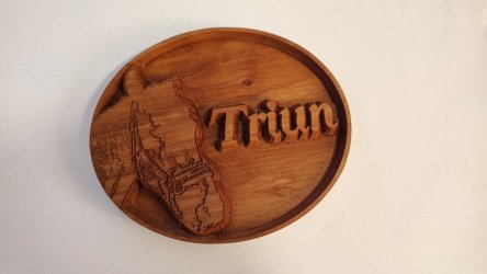

Boxenschild für ein Pferd
moriko
26. Januar 2011
909
Fein ausgeführt!
Die Struktur des Kopfes wäre mir aber etwas zu feingliedrig. Man muss sich etwas anstrengen zum erkennen. (Ich zumindest…) Bitte nicht als Kritik auffassen, sondern nur als meine subjektive Anmerkung!
Mich würden mehr die Fräsdaten interessieren…
Wie groß ist das Schild?
Wie tief wurde gefräst?
Welche Fräser wurden verwendet ?
Und wie lange hat es gedauert?
Gruss Marco
Tokoloshe
31. Dezember 2023
1.364
Niedersachsen
(RazorPoint Gravierfräser 30°)
1500mm/min, 16000 RPM
(2-Schneider 3,175mm)
1200mm/min, 24000 RPM
(RazorPoint Gravierfräser 60°)
1400mm/min, 16000 RPM
Alle jeweils mit 3mm DOC in einem Durchgang auf insgesamt 6mm( bis auf den 30°, der war nur 1mm/0.5mm tief).
8.912
Schön. Birne ist einfach ein traumhaftes Holz. Und gerade für solche Arbeiten ideal. Hat irgendwie ne ganz eigene Beschaffenheit. Gut für feine Details. Und ne wunderschöne Farbe, die immer schöner wird.
