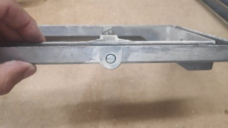

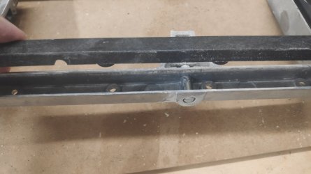

Ich habe mir mal vor einer Weile einen Bosch Schleifrahmen zum vorhandenen Bandschleifer gekauft und bisher nur mit dem Bürstenaufsatz geschliffen, was soweit auch funktionierte.
Heute aber habe Ich den Bürstenschleifaufsatz gegen den Gleitrahmen getauscht und musste feststellen, dass er gut 2 mm zum Metallschleifrahmen zurück steht und somit seine Funktion nicht erfüllt, da Ich mir nicht vorstellen kann, dass man mit dem Metallrahmen über das Material schabt bzw man den Kunststoffgleitrahmen auch gleich weglassen könnte.
Anfangs dachte Ich ja es sei zu warm aber dann schaute Ich mal ins Netz und das Problem gibt es wohl nicht nur bei mir.
Der kunstoffeinsatz ohne bürste versinkt kommplett im rahmen!? muss der einsatz nicht auf dem werkstück aufliegen¿ der metallrahmen zerkratzt das holz

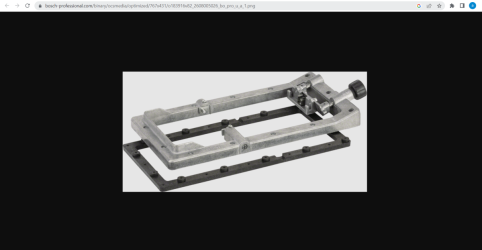

Quelle: https://www.amazon.de/Bosch-2608005...86&sprefix=bosch+schleifrahmen,aps,100&sr=8-1
Da schreibt jemand, man solle den Rahmen um 180 Grad drehen und dann passt das. Da gibt es gar keine Löcher zum befestigen ???
Wie ist das bei Euch und falls ja, wie habt Ihr das Problem gelöst ?

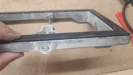

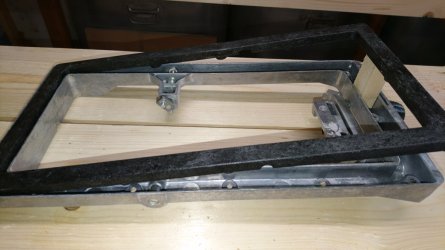

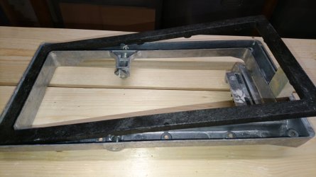

Servus,
das mit den 180° ist m.E. Käse und kann nicht funktionieren, man sieht ja das Problem.
Kannst du die Gleitsohle aus dem Metallrahmen herausnehmen? Eventuell mit dünnem Sperrholzstreifen o.Ä. dann unterlegen. Das könnte schon helfen.
Gruß Andi

Eben, an dem einen Ende hat man zwei Befestigungsschrauben und am anderen drei.
Man könnte schon was dazwischen legen oder kleben aber Ich kann mir nicht vorstellen, dass das von Bosch so vorgesehen ist.
ich schätze mal, da fehlt noch was. Womöglich gibt es da noch ne Gleitschicht zum drunter kleben, oder so.
Ich habe ja den Schleifrahmen neu gekauft, er war also verpackt und hatte zwei Kunststoffsohlen dabei, einmal den Gleitrahmen und einmal den Bürstenschleifrahmen.
Da das Problem bei anderen Nutzern ja auch ist, sollte da nichts fehlen.
Vorstellen kann ich es mir ja auch nicht, aber 180° kann ja eigentlich nur bedeuten, vorne nach hinten zu nehmen, oder?
Das geht nicht, einmal sind zwei Schrauben zum Metallrahmen und auf der anderen Seite drei, man kann den Einsatz nicht drehen.

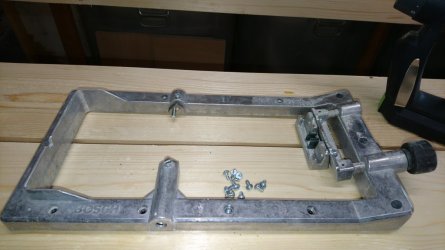

Man könnte den Gleitrahmen einmal schwenken aber dann wären die Knubbel nach unten und das kann ja auch nicht sein ( siehe Bild ).
Edit: Unsinn, man kann den Rahmen nicht schwenken, weil er auf der Gleitsohlenseite keine Schraubenlöcher hat. Sorry

Ähm, und wenn die Gleitsohle nur um 180° gedreht wird?, also in der Horizontalen drehen.
Ich glaub nämlich das Bild zeigt die Sohle verdreht.
Gruß Andi
11.898
An dem einen Ende gibt es 2 Löcher im Schleifrahmen und 2 Knubbel am Plastikrahmen mit Bohrungen zur Aufnahme der Schrauben, am gegenüberliegendem sind es 3 Löcher im Schleifrahmen und 3 Knubbel am Plastikrahmen.
Du meinst die beiden Aussparungen oben auf der Sohle ? Da könnte man meinen dass die Sohle gedreht werden müsste, da die beiden Halterungen vom Bandschleifer da drinnen liegen. Aber da haut das mit den Schrauben nicht hin.

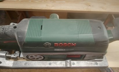

Hallo, ich habe den gleichen Schleifrahmen. Jedoch bisher nur mit dem Bürsteneinsatz benutzt. Habe jetzt, Interesse halber, diesen mal angeschraubt und den anderen Einsatz eingelegt. Bei mir passt es und steht ca. 2mm über! Jedoch stimmen die zwei Aussparungen für die seitlichen Stifte nicht, ist aber unerheblich weil das die Erhöhungen von den Schraubenlöchern ausgleichen. Der Einsatz liegt trotzdem sauber Plan auf.
Ich denke auf den Bildern kann man das gut sehen.
Grüße RS

Wenn der Bürsteneinsatz um 180 ⁰C dreht kommt das aufs gleiche raus. Das scheint der identische Einsatz zu sein nur halt dann weiter bearbeitet und Bürsten eingesetzt.

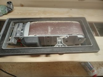

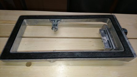

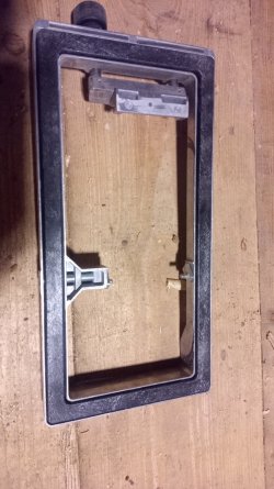

Moin.
Habe auch mal geschaut. Arbeite auch lieber mit dem Rahmen. Die Bürsten sind mir zu hart. Da fehlt mir das Gefühl ob der Schleifer noch schleift.
Also wenn die Aussparung für die Bolzen richtig rum liegt, passt der Rahmen nicht. Aber diese Aussparung braucht es nicht. Also einfach Rahmen um 180Grad drehen und alles Sitz und passt.
Habe es mal auseinander gebaut und Bilder gemacht
Bild eins und zwei korrekt installiert. Nupsis liegen aufeinander.
3 und 4
Aussparung passt, aber Nupsis liegen nicht aufeinander und Rahmen sitzt zu tief.
Außerdem könnte man dann die ganzen seitlichen Schrauben nicht setzen. Sind ja nicht nur die 5 Löcher vorne und hinten.

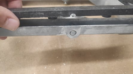

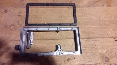

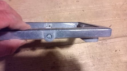

Sooo, mal kurze Rückmeldung.
Ich hatte bisher noch nicht die Zeit, mich den Forenvorschlägen mal anzunehmen. Ich werde aber jetzt nach dem Frühstück und vor dem Pool reinigen mal in die Werkstatt gehen und den Gleitrahmen mal herausschrauben und schauen was wird, wenn Ich ihn drehe.
11.898
Vor dem Pool reinigen ‍:emoji_blush::emoji_blush:
Ja, solange dauert das ja nicht. :emoji_wink:
Ich habe mich der Sache vorhin mal angenommen und es ist so, wie von einigen schon vermutet. Ich habe den Gleitrahmen richtig falsch eingeschraubt, die Aussparungen befanden sich tatsächlich im Bereich der Bolzen. :emoji_cry:
In dieser Position befinden sich dann auch die Erhöhungen / Knubbel nicht übereinander und der Gleitrahmen versinkt im Schleifrahmen.
Also den Gleitrahmen gedreht und neu eingeschraubt und er steht nun 2mm raus, Super !
Danke an alle Beteiligten.
