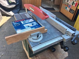

Meine Such Odyssee hat ein Ende gefunde, es ist eine Metabo TK 1688 geworden, zwar nicht mehr das neuste am Markt aber gepflegt und vollständig.
Die 230 Volt Ausführung.
Steht bei mir noch im Kofferraum, werde sie nachher mal reinigen, ein paar Probeschnitte machen und dann weitersehen.
Bilder davon folgen später.
Wenn ich Fragen haben sollte werde ich die SuFu hier im Forum bemühen denn dort gibt es genug Themen zu diesem Modell.
Das einzige was mir fehlt ist der Adapter für die Absaugung aber da findet sich gewiss auch was.

Gute Entscheidung! Die habe ich auch seit einigen Jahren und bin sehr zufrieden damit.
Mir hatte mal jemand hier aus dem Forum einen Adapter mit einem 100mm-Anschluss gedruckt, der aber leider nicht lange gehalten hat. Seitdem sauge ich wieder mit 50mm Saugschlauch und meinem Starmix ab - das ist für mich ausreichend.

Aber von der Verarbeitung bin ich sehr angetan, Metabo halt. Alleine der Parallelanschlag ist vom Gewicht her ganz andere Nummer wie Einhell. Original Werkzeugsatz dabei, Längs und Queranschlag, noch ein 250 Blatt dabei und das ganze für nen 2 stelligen €Betrag

Na hört sich doch gut an. Jetzt noch bei ka nach einem Schiebetisch suchen und es wird noch viel besser. Es scheint aber am parallel Anschlag die Feineinstellung zu fehlen.
