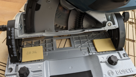

Die Lösung brachte bei mir dann das Unterfüttern des verstellbaren Oberteils der Säge mit Post-It Plättchen. Insgesamt musste ich 20 Stk unterlegen (das entspricht 2mm), um einen senkrechten Schnitt zu erhalten.

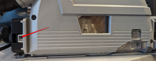

  • Links und im Bild markiert ist der 0° Anschlag. Der für 45° ist auf der rechten Seite. 1684573485558.png
  • Ich hab die Torx10 Schraube insgesamt ca. 1 1/2 Umdrehungen rein gedreht und die Distanzplättchen können entfallen. Die Justierung über die Schraube mit Kontrollschnitten hat keine 5 Minuten gebraucht.
