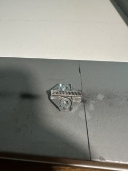

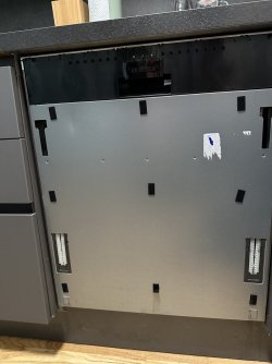

Heute haben wir leider feststellen müssen, dass die beiden Metallhaken, die die Front beim Öffnen und Schließen hoch und runter ziehen, abgebrochen sind.
Ich habe dazu einige Bilder angehängt.
Kann mir jemand sagen, wo ich den diese Haken (siehe letztes Bild, aus der Anleitung Seite 12: Link zu Anleitung), als Ersatz bestellen kann?
Edit: Das schein soweit gelöst. Bosch 10009603 scheint das Komplettpaket für die Frontmontage zu sein. Die Haken einzeln werden eher nicht zu bekommen sein. 25€ sind verschmerzbar :emoji_slight_smile:

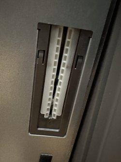

Und zudem stecken die Reststücke der Haken noch in der Front fest (zwischen den weißen Backen), kann mir jemand einen Tipp geben, wie ich diese Stücke da wieder heraus bekomme? Aus der Anleitung werde ich dazu leider nicht schlau (das Einhängen sieht dafür einfach aus :emoji_slight_smile: )
Edit 2: Erledigt, Anleitung Seite 14 war ausschlaggebend :emoji_slight_smile: Löst man die Seitenleiste und die Schrauben bei den Backen, kommen einem die Haken schon entgegen. Damit hat sich das bis zum Eintreffen der Ersatzteile schon erledigt. Danke an alle Leser! :emoji_slight_smile:
