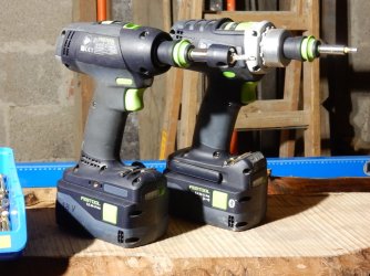

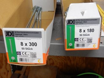

Die Schrauben auf dem Foto, also auch die links,
wurden überwiegend mit dem Vorderen der beiden Schrauber eingedreht.
Das ist der T 18+3, Festool gibt ein maximales Drehmoment von 50nm an. Aus Platzgründen
musste mit dem Winkelvorsatz gearbeitet werden, und der passt nicht auf den DRC 18/4.
