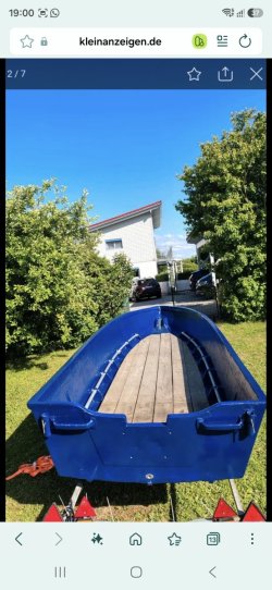

Hallo zusammen, mein Name ist Sven und ich bin über eure Hilfsvorschläge dankbar.
Ich habe mir ein Angelboot gekauft und möchte es jetzt nach meinen Vorstellungen zurecht machen.
Meine Frage bezieht sich Hauptsächlich auf das Material was ich verwenden muss.
Wie auf den Bild zu erkennen ist dies der Rohzustand. Der Boden wird mit Riffelblech ausgelegt.
Jetzt kommt eigentlich das Hauptanliegen, ich möchte vorne und hinten einen Stauraumkasten machen. Und links und rechts eine Sitzbank durchgehend komplette Länge mit Stauraum die nochmal in mehreren abgetrennten Kästen unterteilt sind mit aufklappbaren Deckeln.
Was für ein Material verwende ich zum Bau am besten der auch bezahlbar ist.
18mm Siebdruckplatten und diese überziehen mit Bootsteppich? Oder nur lackieren?
Mir fehlt hier leider das wissen um dies umzusetzen.
Danke für eure Hilfe!

18mm kommt mir ziemlich viel vor. Eher 12mm. Und wenn das partiell nicht reicht konstruktiv verstärken.
haass
17. September 2007
1.381
hannover
Boote dieser Größe haben Immer quer eingebaute Duchten o.ä.
an den Rumpfseiten bringt aussermittigen Belastungen und das Boot läuft nicht mehr geradeaus,
sondern in einer Kurve.
Empfehlung: baue Duchten in Form von Staukästen quer im Boot ein.
Vielleicht dreimal, am Bug, am Heck und mittschiffs, auch als Ruderducht.
Siebdruckplatte 9 mm reicht völlig.
Viel Erfolg!
