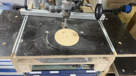

Ich habe erst letzte Woche die Kreisvariante gemacht. Zuerst den Ausschnitt in die Platte gefräst, danach mit dem Frästisch aus 10 mm MDF gleich 5 passgenaue Scheiben gemacht, Durchmesser 120 mm.

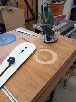

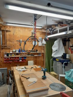

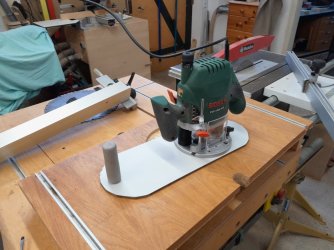

Bei ist die Einlage rund, 160mm. Ich werde wohl sehr selten darüber hinauskommen.
Natürlich musste man für die Ausfräsung des Bohrtisches erstmal 2 "Jigs" für die OF basteln.... aber die standen eh auf dem Plan.

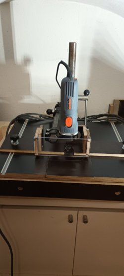

Hier noch ein Bild, in der Mitte der Tischplatte ist die Einschubplatte erkennbar , darunter ist auch eine Absaugung.
PS: Hier ist der Fräsmotor mit Anschlag im Wabeco, für die Bohrmaschine habe ich einen anderen Anschlag

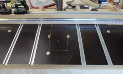

vor 3-4 Jahren hab ich relativ viel Truppe geschaut und war total angefixt von diesem Bohrtisch und habe auch einen gebaut mit Einlage.
Bei mir ist es ein Rechteck, mit dem Hintergedanken, wenn man welche nachmachen muß geht man schnell auf die Kreissäge.
Die obere Siebdruckplatte ist dicker und da habe ich ein 12 mm tiefes Rechteck rausgefräst mit 2 Auskerbungen für die Finger zum Entnehmen.
Aus der Praxiserfahrung raus bin ich gar nicht mehr sooo begeistert. Beim Ersetzen der Einlage spürt man die Dickentolernazen der Platten extrem. Wenn die neue zu dünn ist, bringt das Holz nichts, wenn zu dick liegt das Werkstück nur da auf. Dickentolernazen können bis 0,5 mm ausmachen.
Meine liegt (seitlich) mittig, damit habe ich 4 Positionen, wenn die Bohrspitze nicht genau auf Mitte (Länge) eingestellt ist.
Wenn es drauf ankommt muß ich meine kurz rausnehmen um die Späne drunter rauszusaugen, damit sie wieder richtig aufliegt.
Von deiner Fichte rate ich ab, weil zu weich, da wirst Du trotzdem unten Ausrisse haben. Ein rundes Teil wäre mir zu aufwendig um neue Nachkommen herzustellen. Außer Du baust eine Frässchablone dafür für den Frästisch und hebst die auf.
Von 12er Siebdruck gibt es auch ab und an Reste im Baumarkt, die nehm ich dann mit.
Letztlich lege ich jetzt meist wieder ein Bohrholz unter und verwende die Einlage nur bei großen Teilen, wo ich die Tischbreite brauche.
Viel Erfolg beim bauen!
