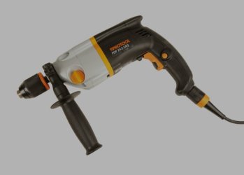

Liebe Holzgemeinde,

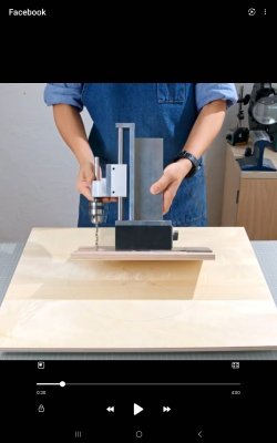

am Wochenende habe ich in meiner Werkstatt eine neue Protool PDP (Bohrmaschine) gefunden, bestimmt 10, 12 Jahre alt aber immer noch top. Leider passt die nicht zu hundert Prozent in meinen wirklich alten Bohrständer von Proxxon, das Futter würde schleifen. Aber hey, kein Problem, seit einiger Zeit reizt mich ein Bohrständer, ähnlich dem auf dem beigefügten Bild, Facebook (Lizenzrechtlich keine Einschränkung).
Der Herr betreibt seine Vorrichtungen mit einem Akku Schrauber, ich hätte gerne ein ähnliches Modell passend für meine Maschine gebastelt. Also Bohrfutter an der Protool, nicht exakt wie hier separat.

ne Ingo, es eilt nicht, daher einmal und richtig. Ich überlege schon Kombi aus alten, gebrauchten Ständer, z.B. vom Trödel, Kleinanzeigen etc, in Verbindung mit einem Fuß aus Multiplex.
Ich habe noch mehr Maschinen, aber hier möchte ich halt mein Non-Plus-Ultra verwirklichen.
Ziel ist es, siehe Bild vorweg, den Ständer auf das Material zu setzen und nicht das Material einzuspannen, hätte ich einleitend erwähnen sollen.

wahrscheinlich hat dsdommi recht. Auf dem 1ten Bild ist klar erkennbar der Umschalter für den magnetischen Fuß. Wie das Bohrfuter angetrieben wird, erschließt sich mir nicht.

Falls es wen interessiert:
Der Bohrständer ist bei Youtube unter JSK-Koubou zu finden. Er nutzt bspw. einen Akkuschrauber
