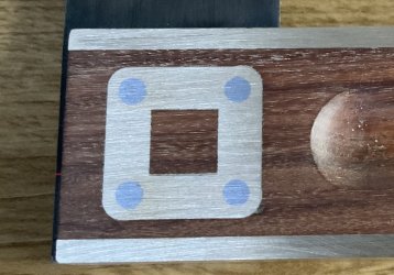

Und eventuell doch noch etwas genauer beschreiben
Messing in Messing lässt sich verstemmen und verschleifen (siehe Foto)
dann sollte es aber die selbe Legierung sein , sonst sieht man unterschiedliche Farben
Messing in Holz hilft epoxy siehe auch Foto
und so weiter
