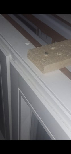

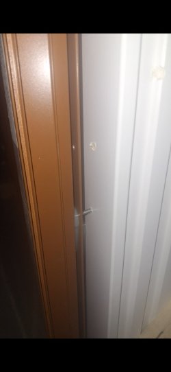

nachdem ich hier ja viel zu meiner Fenstersanierung in Eigenleistung mit Unterstützung durch einen lokalen Fensterbauer Frage, habe ich mal wieder ein Thema bei dem mich eure unverbindliche Einschätzung interessieren würde.
Nachdem der erste Schwung an Holz-Alu Fenstern verbaut wurde, habe ich nun die zweite Ladung beim lokalen Fensterbauer in Auftrag gegeben.
Beim größten Element ist mir aufgefallen, dass sich der Hersteller bei der Anbringung der Rolladenführungsschienen offenbar verbohrt hat. Denn im Alu und im Holz auf der Außenseite befinden sich offene Bohrlöcher. Diese sind aber komplett durch die Rolladenschiene abgedeckt und entsprechend im eingebauten Zustand nicht sichtbar.
Mir stellen sich 2 Fragen:
1. Ich hätte die Bohrlöcher vor DIY Einbau des betroffenen Elements mit Holzspachtel so gut möglich verschlossen, gehe aber davon aus, dass diese kleinen Bohrlöcher ohnehin unkritisch sind, da ja die Rolladenschiene davor läuft und komplett abdeckt.
Zudem waren die Fenster mit der Transportpalette verschraubt. Entsprechend habe ich am Fensterrahmen an mehreren Stellen Bohrlöcher von der Ladungssicherung. Jedoch sind diese ja auch nicht "außen".
2. Ist das überhaupt ein Mangel? Optisch wohl auf alle Fälle nicht, da es nur im ausgebauten Zustand erkennbar ist. Ich gehe davon aus, dass ich den Fensterbauer nicht in Kenntnis setzen brauche?
Was meint Ihr?
Beste Grüsse
Michi
