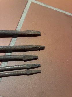

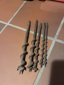

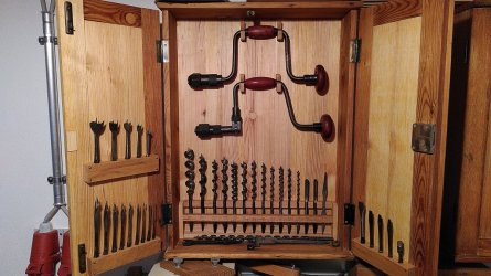

ich habe bei meinem Erbwerkzeug die Bohrer im Anhang gefunden. Wo hat man die eingespannt, für was waren die gut und hat daran von euch jemand Bedarf oder ist das Metallschrott?
Gruß,
Tobias

Die werden in eine Brustleier eingespannt. Und, ääh, für was waren die gut: also, da hat man Löcher mit gebohrt.
Ja ich meinte jetzt eher wegen dieser komischen Form vorne, also diese Schraube vor der Schneide, aber wenn das für eine Handbohrmaschine war dann ist klar: Man muss nicht selber wie ein Ochse drücken.
Hat da irgendjemand Bedarf für sein Musuem, als Anschauung für den Werkunterricht oder sonst was?
11.320
Es gibt Enthusiasten die damit arbeiten, Du kannst aber auch den viereckigen Schaft absägen und die Dinger in der Bohrmaschine nutzen!

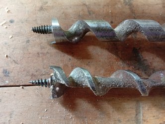

Die hören auf den Namen Schlangenbohrer.
Die Gewindespitzen kennst Du ja schon.
Die auf Deinen Bildern zu sehenden Umfangschneiden der vier größeren Bohrer trennen zuerst die Holzfasern kreisförmig durch und erst (ich schätz mal) ein paar Zehntel Millimeter später heben die Querschneiden den Grund der Bohrung ab - natürlich nur wenn sie scharf sind.
Ich würde sagen, die hören auch auf den Beinamen Allerwelts-Bohrer … :emoji_wink:, hier wie bereits beschrieben allerdings mit dem Vierkant für eine manuelle Bohrleier.
Grüße. Rainer
4.570
Die werden immer noch bei KA für wenig Geld angeboten, oder auch als Neuware. Feine Werkzeuge hat die, meine ich, auch noch im Angebot.
Deine sind Irwin Schlangenbohrer im Gegensatz zur Bauart Jennings.

nee, das funktioniert nicht, die Maschine dreht zu schnell für das Gewinde an der Spitze
Meine Erfahrungen mit Schlangenbohrern liegen weit zurück. In meiner Erinnerung sahen die Gewinde dieser in der elektrischen Handbohrmaschine verwendeten Bohrer nicht anders aus. Ich würde vermuten, dass Du Recht hast, dass ich aber wenn ich das nicht weiß, damit gute mit der Bohrmaschine arbeiten kann.
4.570
Ich hatte immer mal wieder bei gekauften Konvoluten Bohrer dabei, bei denen sowohl die Gewindespitze, als auch der Vierkant entfernt waren. Wahrscheinlich waren die für die elektrische "umgebaut" worden.

Die Bohrer gibts ja auch heute ähnlich und schauen nur etwas anders aus und werden mit Maschinen/Akkuschrauber verwendet.

Mir gefallen die Jennings Schlangenbohrer bei FeineWerkzeuge auch wirklich gut. Die sind ewig lang und schneiden sauber, auch wenn sie nicht metrisch angeboten werden. Manchmal braucht man auch amerikanische Maße, oder muss entsprechend tief bohren. Die langen wackeligen ENT Bohrer können da nicht mithalten.

Ich besitze mindestens ein halbes Dutzend dieser Brustleiern mit unterschiedlichen Kurbelradien und in verschiedenen Ausführungen. Einige verfügen über eine Ratsche für den Einsatz an schwer zugänglichen Stellen. Dazu kommen diverse Sätze glänzender Bohrer. Bei fachgerechtem Schliff schneiden sie schnell und sauber – auch wenn ich sie heute seltener verwende als zu Beginn meiner handwerklichen Laufbahn vor mehr als 50 Jahren. :emoji_slight_smile:

Hab auch ein paar, weil es teilweise Zoll Größen sind, hab ich den 4kant abgeschnitten und verwende die auch im Akkschrauber.

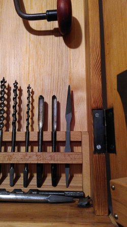

Schöne Schlangenbohrer – sind auf den Schäften noch Größenangaben eingeschlagen? Falls du sie abgeben willst, frag vielleicht mal bei einem Freilichtmuseum oder einer Zimmerei mit Restaurierungsschwerpunkt nach, dort wird mit der Brustleier teilweise noch gearbeitet.

Diese und längere, sind in Zimmereibetrieben heute noch aktuell, (mit Mafell und Co), in der Handbohrmaschine bedingt wegen einfressen
4.570
Die Gewinde sind aber weniger steil. Die von @TobiBS sind speziell für Weichholz. Da braucht man sehr wenige Umdrehungen, um überhaupt eine Chance mit Bohrmaschine oder starkem Akkubohrer zu haben. Es gibt die aber auch mit weniger steilem Gewinde für Harthölzer. Damit dürfte das eher gehen, ohne es schon mal ausprobiert zu haben.

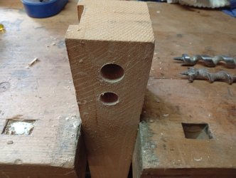

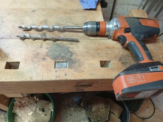

habe hier mal zwei Bohrer rausgesucht.
Der untere hatte Vierkant für Brustleier, der obere Dreikant für Dreibackenfutter.
Beide funktionieren im ersten Gang bei 400U/min gut. Wobei der Handbohrer bei Weichholz dazu neigt, überzudrehen. Dann geht es nicht mehr weiter, weil die Spitze nicht mehr zieht. In Buche klappt es einwandfrei. Da ist aber mein Maschinenbohrer schlechter, weil die Wendel nach hinten deutlich kleiner wird und so die Späne schlechter aus dem Bohrloch transportiert werden.

Ok. Akku schrauber. sowas habe ich nicht.
