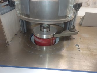

So etwas passt da drauf . Du musst halt zwei Gewinde in den Guss schneiden . Wenn ich das geschafft habe , dann bekommst du das auch hin .

Ich habe das weibert-Originalteil. Es erfüllt seinen Dienst, aber nicht der Bringer.
Die Absaugung könnte besser sein (fehlende Bürste im Spanauswurfbereich) und insgesamt etwas „windig“. Bei nächster Gelegenheit werde ich mich nach einer anderen Haube umsehen….
21.082
der eigentliche Anschlag ist ja der Anlaufring. Als Komplettset kenne ich die Bogenfräshaube von Aigner, günstiger von Fried.
Wobei das Sicherheitstechnisch wichtigste Bauteil ( Zuführleiste ) kann man auch recht einfach selbst fertigen.
Bei Aigner braucht es nicht unbedingt einen Anlaufring . Da gibt es auch verstellbare Anschlaglineale , passend zur Haube . Schön bei Fräsern , bei denen man keinen passenden Anlaufring findet . Überhaupt würde ich für sowas nur eine Haube von Aigner nehmen . Nur dort gibt es auch das notwendige Zubehör , das für die Sicherheit notwendig ist . Hat man das nicht , hilft unter Umständen auch eine fachgerechte Schulung nicht vor Blut/Fleischverlust .

das was du ansprichst kenne ich unter dem Begriff Fräsbrille. In fast 30 Jahren als Schreiner nur in Lehrgängen benutzt.
Das nur die Haube von Aigner "sicher" ist würde ich schon fast als gefährliches Halbwissen beurteilen. Nur weil man sich einen Ferrari leisten könnte ist man noch lange kein guter Autofahrer. Sicheres Fräsen gerade bei solchen Arbeitsgängen anhand von Videos zu lernen .... ich weiß nicht. Autofahren lernt man auch in der Fahrschule wo jdm danebensitzt.
Das viel wichtigere / SICHERERE ist die Planung und Anfertigung von sicheren Schablonen. Das braucht nicht selten deutlich mehr Zeit als das Fräsen ansich. Für beidseitig zu fräsende sind bei kleinen oder schmalen Teilen auch mal zwei Schablonen notwendig. Und da geht es dann es eehr ums Fräsen der Form, Das geschieht mit einem Falzkopf und zu deren Durchmesser gibt es passende Anlaufringe. Für das Profilieren ist die Oberfräse evtl auch in einem Frästisch eingebaut aus meiner Sicht die deutlich einfacherer und sicherer Variante.
Das Zubehör von Aigner läßt sich unabhängig von der Bogenfräshaube einsetzen und kann auch an anderen Maschinen hilfreich sein. Felder hat sogar auch eine Fräsbrille im Angebot.

Da sind wir aber ganz nah am rein spekulativen Bereich :emoji_thinking: . Da könnten wir ja gleich über Politik reden :emoji_cold_sweat: . Das Lernen per Video oder Youtube habe ich meines Wissens hier nicht erwähnt :emoji_spy: . Mit der Sicherheit habe ich es etwas anders gemeint . Bezahlbare und noch neu erhältliche Hauben gibt es wenige . Mein Teil von Aigner habe ich irgendwann für ~200 € gebraucht gekauft . Da muss man halt beobachten und eventuell schnell zuschlagen . Die Fried-Haube gibt es meines Wissens auch nur noch gebraucht . Auch die von Felder würde ich mir nicht kaufen . Genauso wie die Fried-Haube ist diese komplett aus Plastik gemacht und insbesondere die Stelle bzw. das Langloch , wo man die Hauben auf dem Gusstisch befestigt , wären mir persönlich einfach zu windig konstruiert . Überhaupt sind die Einstellmöglichkeiten bei der Aigner einfach besser pzw. praxisnaher gemacht . Eine Profi-Tischfräse mit einem Fräsanschlag aus Kunststoff habe ich auch noch nie gesehen . Bei Felder könnte es sowas vielleicht in der Zukunft mal geben :emoji_grin: . Aus Metall gibt es Bogenfräshauben sonst nur noch von Aigner und Panhans zu vergleichbaren Preisen ........ halt , ich hätte ja fast den "Ferrari unter den Fräshauben" vergessen . Den gibt es ja schon für erschwingliche ~1100 Schweizer Franken (netto) von Suva. Überhaupt ist auf Bildern bei der deutschen Berufsgenossenschaft immer nur das Teil von Aigner zu sehen . Das wird schon seine Gründe haben . Im Vergleich zum Eurofrässchutz von Felder finde ich die Haube nicht wirklich teuer . Ein "Video zum Lernen" habe ich aber auch noch gefunden . Ansonsten kann man die Kombination vom Bulgarischen Traktor + Ferrari gerne bei mir begutachten . Von Zürich , wo der TE wohnt , bis zu mir ist es ja nicht so weit . Zum Beweis meines "Halbwissens" und das ich meinen Text nicht mittels "KI" erstellt habe , gibt es noch ein Foto aus meiner Realität :emoji_innocent: .

Bogenfräshaube hab ich noch keine, und werd mir vermutlich auch mal ne gebrauchte Aigner kaufen. Die kenn ich, und find sie gut.

Es ist nicht so einfach, solche Dinger zu finden und noch weniger Erfahrungsberichte. Montieren kann man sie ja offenbar alle nur mit weiteren Bohrungen.
Wenn ich überlege, dass andere windige Konstruktionen aus Kunststoff sind, stellt sich die Frage ob ein selbst entworfenes Design aus dem 3D Drucker ne Idee wäre. Habe mir für meine Rotex einen 90 Grad Kantenschleifadapter gedruckt und da ist nichts windig. Super stabil, daher die Idee. Was meint ihr?
Ansonsten würde ich wohl doch Aigner kaufen (ob neu oder gebraucht, mal sehen, meine Finger und Gesundheit haben kein Preisschild).

Ohne jeglichen Anschlag oder Haube hast du dein Werkzeug das völlig exponiert aus dem Tisch schaut, und da sehr viel Kraft im Spiel ist. Da kann also potentiell in kurzer Zeit viel zerspant werden. Nicht nur Holz..
Beim Fräsen von Schweifungen muss man gut an den Fräser kommen um der Form folgen zu können. Da sind mehrere Dinge wichtig:
-einmal, dass das Werkstück nicht versehentlich voll in den Fräser gerät. Das übernehmen Anlaufring, und eine Schablone in der das Werkstück sicher gehalten wird. Am besten auch noch eine Möglichkeit diese Schablone zu halten, um die Hände weiter vom Werkstück und Werkzeug weg zu bekommen. So hat man auch eine größere Sicherheit wenn das Werkstück erfasst wird.
- eine Abdeckung die den Zugang zum Fräskopf nur soweit eingeschränkt, wie es für die Bearbeitung nötig ist, aber gleichzeitig ungewollten Zugriff verhindert. Gleichzeitig soll auch die Absaugung der Späne, und das können sehr viele sein, gut funktionieren. Einmal zur Sicherheit, zweitens für ein sauberes Ergebnis, und drittens weil man den Dreck auch wieder aufräumen muss.
Eine Bogenfräshaube macht das alles sehr gut, vor allem in Verbindung mit einer guten Schablone und dem Anlaufring.
Man kann sowas auch bauen, oder drucken, dabei könntest du Die Haube auch so konstruieren dass du vorhandene Gewinde im Tisch nutzt die für den normalen Fräsanschlag gedacht sind.
Damit könnte man sicher auch Geld sparen, aber aufwändig ist es schon, und gebraucht kommt man an gute Hauben. Löcher bohren in einem Gusstich ist wirklich nicht so schwer, hab ich schon öfter mit einem 12V Akkuschrauber gemacht, Gewinde sind auch schnell geschnitten.
Da muss man selbst abwägen. Wenn du das selbst machst, orientier dich am besten am erprobten Konstruktionen, die sind sicher und vielseitig.
