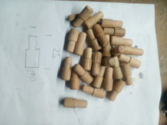

Für die Hellerauer Möbel (1963) meiner Schwester suche ich passende Bodenträger aus Holz, da einige fehlen. Sehr ungewöhnlich scheint mir der Bohrungsdurchmesser von ca. 9 mm zu sein; ein vorhandener Bodenträger hat den gemessenen Schaftdurchmesser ca. 8,7...8,8 mm. Kann man diese Bodenträger irgendwo nachkaufen? Ist das ein gängiges Maß? Der Außendurchmesser (wo der Boden aufliegt) ist 10 mm ohne Abflachung, Gesamtlänge ca. 30 mm.
Ansonsten muß ich mich mal hinsetzen und welche drechseln.

10mm glatte Dübelstange auf jeweils 30mm ablängen, ins Bohrfutter spannen und eine grobe Feile dran halten.
Genauso hab ich gerade 6-mm-Holzdübel auf 5-mm-Bohrungen einer 32er Reihe getrimmt. Raspel und Feile ging nicht so gut, am besten war schnödes 80er Schleifpapier.
Ich habe die Ständerbohrmaschine genutzt, ging ziemlich gut und schnell.

Wie viele brauchst du?
Ich glaube ich habe noch welche in der Restebox.
Ich schau dann mal.
Grüße Micha

Danke für Eure Antworten. :emoji_slight_smile:
Micha, die Dübel sind mit 8 mm leider zu dünn, danke trotzdem.
Ich werde bei Gelegenheit mal welche machen.
