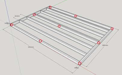

ich plane einen Geräteschuppen zu errichten. Die Maße des Bodenrahmens betragen 3,6 x 4,95 m. Dieser soll auf 9 Schraubfundamenten gegründet werden.
Als Dimensionierung der KVH Hölzer wäre aktuell 8x140 cm geplant. Die roten Punkte auf der folgenden Skizze stellen die geplanten Positionen der Schraubfundamente dar:
Passt die geplante Dimensionierung oder würden hier sogar 6x140 cm reichen oder aber sollte ich vorsichtshalber sogar noch größer gehen?

als UK bis dato immer KDI also Kesseldruckimprägniert genommen.
Ich würde eher mehr Fundamentpunkte setzen und dafür die Dimension reduzieren.

Vielen Dank @carsten für deine schnelle Antwort. KDI wäre ne valide Option, stimmt.
Die Fundamente sind im Vergleich zum Holz teurer. Deshalb macht es fast mehr Sinn die Hölzer größer zu dimensionieren…
Also würde nach deiner Meinung 8x140 cm passen? Oder mehr bzw. weniger?
