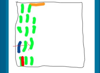

Orange=Fenster
Dunkelblau =Tür
Roter Pfeil=Geh bzw. Blickrichtung
Dunkelgrau=zukünftige Küche
Schwarz=1.tes Panel(normalerweise)
Grün=1.tes Panel(Wunschverlegerichtung Richtung Fenster weiter, Startpunkt) =MÖGLICH?

Ja, Skizze wäre gut.

Ist das jetzt so gezeichnet, wie im Eingangsthread beschrieben, weil für mich das gedanklich nicht zusammen passt.
Verlegerichtung mit Lichteinfall - so wie der schwarze Strich -> Gut.
Da ich jedoch primär Bahnen-artig verlege, bin dann an der Küche erst zu Beginn der letzten Reihe da?!
Vorher messen, wie es mit der erstennund letzen Bahn in der Breite naus geht.

Screenshot_20250712_130115.jpg Also 1stes Panel in rot. Die grünen wären die weiteren Panele. Alles Richtung Fenster. Geht das ok wenn ich also dort anfange wo der rote Strich ist? Nut, Feder Problem dann in der allerletzten Reihe, oder so?

wenn du deine Skizze um 90° im Uhrzeigersinn drehst, kannst du ohne gegen deine Gehwohnheiten zu verstoßen oben links anfangen und erzielst dein gewünschtes Ergebnis.....

Tach, wieviel Abstand ist denn zwischen Wand und Tür?
Evtl. dann mit einem entsprechenden Paneel so anfangen, dass kein Stoss in der Tür ist.

Kurze Antwort: ja!
Verlegerichtung entsprechend Lichteinfall bietet beide Möglichkeiten. Die Skizze hätte es wirklich gleich gebraucht.
