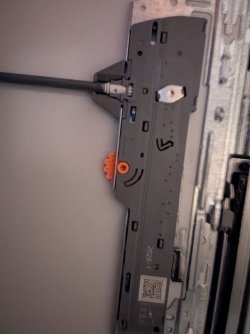

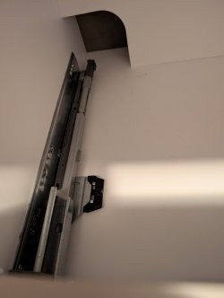

Hallo:emoji_slight_smile:
Unsere Badezimmerschublade springt leider immer auf. Verbaut sind Auszüge von Blum. Auf den Schienen steht tandembox.
Kann mir jemand weiterhelfen?
Die Schienen im Schrank habe ich bereits gewechselt, das hat nicht geholfen.
Liebe Grüße
Carina

Guten Abend,
probier mal die orangen Rädchen auf der Unterseite. Mit denen stellst du ein wie weit der Schubkasten auf der jeweiligen Seite übersteht. Wenn die momentan sehr ungleichmäßig eingestellt sind vom Überstand, kann es sein, dass der Schubkasten auslöst.
Daher auf beiden Seiten die Rädchen nach vorne oder hinten drehen. (Hauptsache eine Richtung) Und dann probieren ob das Problem noch besteht. Für gewünschten Frontüberstand dann die Rädchen gleichmäßig verstellen.

Danke für den Tipp, habe ich tatsächlich schon ausprobiert und es funktioniert nicht.

hänge doch bitte mal den Schubkasten aus und mach ein Foto der im Korpus montierten Schiene, so dass Vorderkante Schiene und Korpusvorderkante zu sehen sind, einmal rechte Seite einmal links.

Fährt eine Seite etwas früher in den Schrank, wenn der Schubkasten sich einzieht? Wenn ja diese Seite mit dem Rädchen weiter rausstellen, damit beide Seiten "gleichzeitig" ankommen.
Ansonsten könntest du probieren, die Synchrostange zu entfernen, wenn der Schubkasten geöffnet ist und schauen ob der Schubkasten dann immer noch auslöst bzw einseitig.
Ansonsten ist Ferndiagnose schwierig. Die Tiponeinheit könnte auch defekt sein. Wäre mein letzter Versuch.
