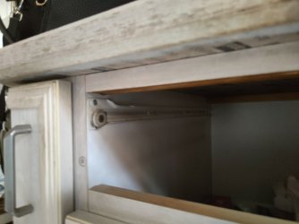

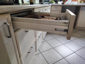

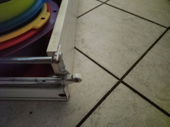

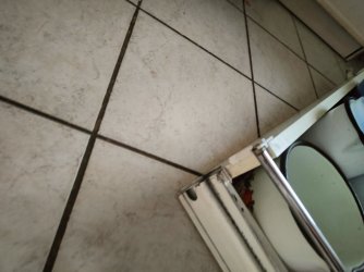

Guten Abend,
ich suche den Namen von einem Schubkastensystem von Blum. 2 breitere Schubkästen haben durch schwere Beladung und Nutzung über 35 Jahre Verschleis. Hinten am Schubkasten sind Führungszapfen abgebrochen. Kennt noch jemand den Namen? Dann kann ich schauen ob es noch Ersatzteile gibt oder ob ich neue Schubkästen bauen muss.

Ja ist ein Blumprodukt, auf den Produktfotos der Metabox ist die Führung aber seitlich hinten an der Zarge und hier leider wie auf dem Foto zu sehen hinten überstehend. Vom Aussehen ist die Metabox sehr ähnlich und beides Rollenführungen, daher nehme ich an das es ein Vorgängersystem ist

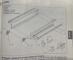

Metabox 340 Alu.
Ich denke nicht, dass du dafür noch Ersatz bekommst.
