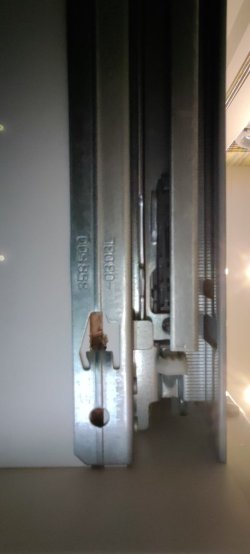

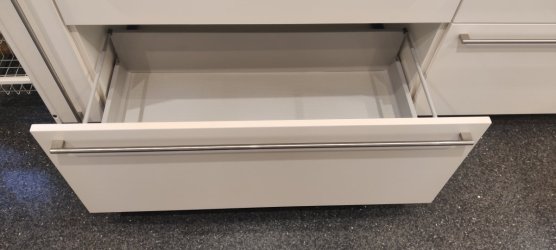

wäre prima, wenn mir jemand helfen könnte. Bei meinen Schwiegereltern lässt sich eine Küchenschublade mit dem Blum 358.500 Vollauszug nicht mehr voll ausziehen. Es ist leider die unterste Schublade, deshalb komme ich unten nicht wirklich dran, auch lässt sich die Schublade nicht mehr herausnehmen, zumindest ohne Kraft. Ich nehme an, dass die Schublade falsch eingesetzt wurde (auf der linken Seite) und so nur noch ein Teil des Vollauszuges funktioniert.
Hat jemand eine Idee? Vielen Dank im Voraus!

mit Spiegel oder Handykamera mal darunter/ dahinter schauen. Evtl auch irgendwas eingeklemmt was blockiert. Ansonsten leicht nach oben vorne ziehen / unter Spannung setzen und mal seitlich auf die Schienen oder auch den Boden schlagen. Evtl löst sich die "Verspannung"
