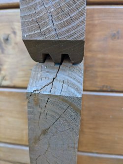

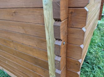

Es geht ja hier auch darum, dass der Themenstarter und eventuell auch spätere Leser auf wichtige Gesichtspunkte für die Dichtheit aufmerksam gemacht werden. Einer ist meines Erachtens der Vorteil der doppelten Verzahnung (ich weiß nicht wie ich es anders nennen soll) gegenüber einer einfachen Überblattung. Dabei werden die Flanken extra noch einmal bearbeitet, entweder als Absatz oder als 45-Grad-Schräge. So entsteht eine einerseits stabilere und andererseits eine besser abgedichtete Eckverbindung.
Recht gut ist das hier zu sehen, mit Absatz, zweites Bild: https://www.gartenhausvertrieb.de/p...de&info=p1032_geraetehaus-vivian-3-8-m--.html
oder hier mit 45-Grad-Schräge, das fünfte Bild: https://www.holz-garage.de/holz-gar...oppeltuer--blockbohlen-holzhauas,24599,i.html
Wenn ich das Problem hier sehe, bin ich jetzt besonders froh, dass ich beim erwähnten Umbau unseres Gartenhauses (die Front bekam auf der einen Seite einen Rücksprung/eine Nische für eine Bank) diese spezielle Verbindung gewählt habe. Ich hatte schon überlegt, mir den Mehraufwand beim Anfertigen der Verbindungen nicht anzutun.

Hier links ist die einfache Chaletverbindung, rechts die mit Gehrung.
Dann noch doppelte Federverbindung, ein Streifen Hanfvlies zur Wärmedämmung zwischen die Federn, und jede Bohle verschraubt mit der jeweils darunterliegenden.
Dann wärs in meinen Augen perfekt.

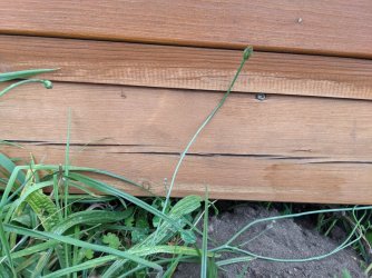

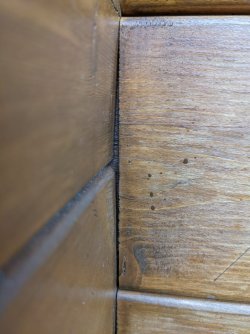

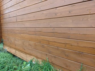

Hallo, ich klinke mich mal hier ein, da ich ein sehr ähnliches Anliegen habe:
Bei Schlagregen wird auf der Wetterseite Wasser durch die Eckverbindung ins Innere der Hütte gedrückt. Den Spuren im Holz nach zu urteilen ist das vielleicht 2 Mal im letzten Winter passiert. Es ist in der Ecke runter gelaufen und dann unter und auf die Bodenbretter. Das meiste hat aber eine kleine MDF-Platte aufgesaugt, die zufällig an der Wand lehnte. Generell ist die Laube dicht, nur der Schlagregen ist problematisch.
Das Wasser ist genau dort eingetreten, wo eine Blockbohle verzogen ist. Ich versuche sie jetzt vorsichtig in die Gegenrichtung zu drehen. (auf beiden Seiten der Eckverkämmung durch Bohle in Kantholz geschraubt). Ich frage mich, ob ich - wie der Themenersteller - Eine vertikale Fuge anbringen sollte und wenn ja womit (Polymer, Logseal, Topchink, dry seal mp). Oder ist eher die Nut und Federverbindung in diesem Fall problematisch?

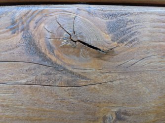

Ausserdem gibt es einige Trocknungsrisse - auch bei Ästen. Kann ich die einfach so lassen oder sollte ich sie Füllen? Und wenn ja womit? Ich habe viel gelesen und bin davon etwas überwältigt.
PXL_20230921_143637479.MP.jpg PXL_20230921_143652288.jpg PXL_20230921_143755983.jpg PXL_20230921_143647750.MP.jpg
P.S.: Unter den dicken Fundamentbalken ist eigentlich genug Luft. Muss nur mal wieder mähen und dann Unkrautvlies einmal um die Laube legen und mit Kies beschweren...

Ritzen zustopfen würde ich mit (Hanf/Leinen-) Werg; dann Hozteer drüber. So wie man alte Segelschiffe abgedichtet hat.
Der Bodenabstand der Wände ist viel übrigens zu gering. Kann man jetzt aber wohl nichts mehr dran ändern. Unkraut niedrig halten.
