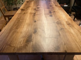

So schaut sie aus, die Tischplatte. Hat lang gedauert.
Und nachdem die Platte fertig war, sah sie so schön aus, dass es mich reute, die Ecken für die Tischbeine auszusägen. Sie kriegt nun einen anderen Unterbau.
Sehr gute Entscheidung. Die durchstoßenden Tischbeine sind doch Schnee von gestern.
Schöne Platte.
