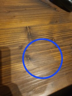

Auf dem Bild kann man das den Wasserring erahnen.

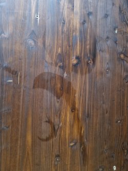

Den bisherigen Antworten würde ich entnehmen, dass sich ein Neuaufbau der Oberfläche nicht vermeiden lässt.
Auf der Unterseite habe ich testweise den Abtrag mit der Ziehklinge und mit Terpentin versucht.
Allerdings muss ich zugeben, dass ich Terpentinersatz genutzt habe, da es einfacher verfügbar war und meinen studentischen Geldbeutel schohnt.
Anbei ein Bild, unten der Abtrag mit Ziehklinge, oben mit Terpentin. Terpentin ist gefühlt etwas schonender, allerdings hat es trotzdem einen Effekt auf das Beizbild.
Ich werde es mit der Ziehklinge abtragen und wahrscheinlich noch einmal mit Terpentin ,,abwaschen" und dann am Wochenende abschleifen und neu beizen.
