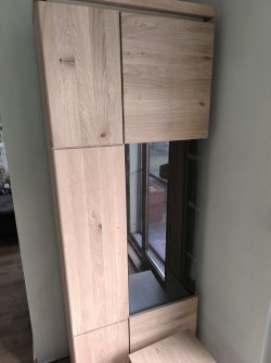

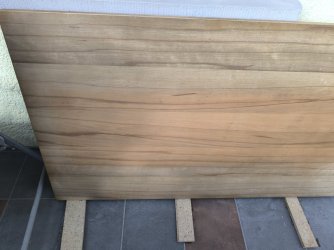

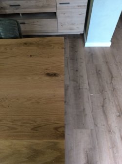

Hallo , die Bilder zeigen Kernbuche Tischplatte
Vitrine Balkeneiche und aktuellen Fehlkauf Tisch Eiche . Die Farbunterschiede sind natürlich sichtbar , was nun meine bessere Hälfte mehr stört . Das ich aus Kernbuche keine Balkeneiche bekomme ist schon klar . Mir war nur nicht ganz klar wie stark das Bianco Öl dann für eine Milchigere ( so nenne ich es mal ) sorgen kann .
Ehrlich wußte ich vor dem Kauf der Möbel was überhaupt Bianco bedeutet.
20.992
bianco ist italienisch und bedeutet weiß.
Heißt deine Eiche ist mit einem weiß eingefärbtem Oberflächenmaterial behandelt. Ich hätte sogar deutlich mehr weiß erwartet.
Das macht man zum einen um die Eiche heller erscheinen zu lassen, zum anderen aber auch um den natürlichen Farbton zu erhalten. SO als ne Art Sonnenschutzcreme. Der eher typische Eichenfarbton ist der in Bild 3.
Die Tischplatte aus Bild 1 irgendwie an die Möbel in Bild 2 anzugleichen ist ziemliche vergebliche Mühe. Dazu sind das zwei zu unterschiedliche Hölzer. Man kann im Zusammenspiel aber durchaus auch auf Kontrast setzen. Das passt oft besser als der Versuch etwas passend zu machen.
