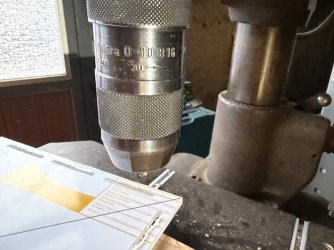

ich habe den Nachmittag über Acrylglas gefräst und wollte jetzt noch ein 74 mm großes Loch mit einer Bi-Metal Lochsäge ins Acrylglas schneiden. Natürlich passte die Lochsäge nicht ins Römi-Bohrfutter, obwohl dort, wenn ich es richtig erkenne, 0 - 10 mm eingestanzt ist und auf der Verpackung der Lochsäge 10 mm >= für die Aufnahme steht.
Sind die 10 mm des Römi nur für runde Bohrer gedacht und nicht für sechseckige(?) Lochsägen?

hat der Sechskant 10mm Schlüsselweite, ist das Eckenmaß etwa 11,5mm. Das würde dann also nicht unbedingt ins 10er Bohrfutter passen.

Den Angaben auf dem Bohrfutter würde ich grundsätzlich erst Mal vertrauen. Lässt sich auch leicht mit einem 10er Bohrer testen.
PS: der Hinweis von Ingo ist wohl des Rätsels Lösung.

Dass so n Ding erst ins 13er Futter passt, ist Standart. Wie gesagt ist auf der Packung n 10er 6kant.
Für alles was ins Futter passt, es gibt Dreibacken-Bohrfutter die eine größere Öffnung haben, aber nur bis 10mm auf der Fläche spannen, also die Öffnungsweite der Backen nicht größer ist. Dann geht auch so eine Lochsäge rein. Dein Röhm wird wohl eine zu kleine Öffnung haben und auch nur einen Spannbereich bis 10mm, also spannt es nur bis Rundschaft/Eckmaß 10mm und mehr nicht.

Danke euch. Ich habe es heute Nachmittag nachgemessen: Die Diagonale beträgt in etwa 11,5 cm.
Was ich nicht verstehe, warum man das so auf der Packung angibt. Die wird doch immer in einem Bohrfutter verwendet, warum gibt man dann Schlüsselweiten an?
